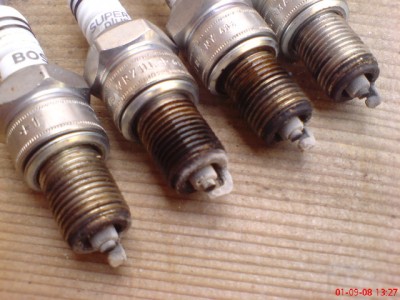

tak jsem doplnil fotku svíček :roll:

Svíčky vypadají na výměnu, nicméně už jsem viděl i mnohem horší. Nic tak strašného na nich vidět není.
To cukání a nepravidelnosti chodu motoru, o čem píšeš, mi dělaly svíčky BOSCH. Nevím proč, ale Lada se prostě s imperialistickými BOSCHkami nikdy neuměla srovnat. Dal jsem je do Lady několikrát (samozřejmě typ podle katalogu) a nikdy motor nejel jak měl (buď cukání v nízkých otáčkách nebo nemožno nastartovat teplé, někdy i vynechávání - prostě děs). Nejlepší zkušenosti jsem vždy měl s BRISKy a po několika pokusech o experiment s jinou značkou jsem se k BRISKu nakonec vždy vrátil (a vždy spokojenost).
