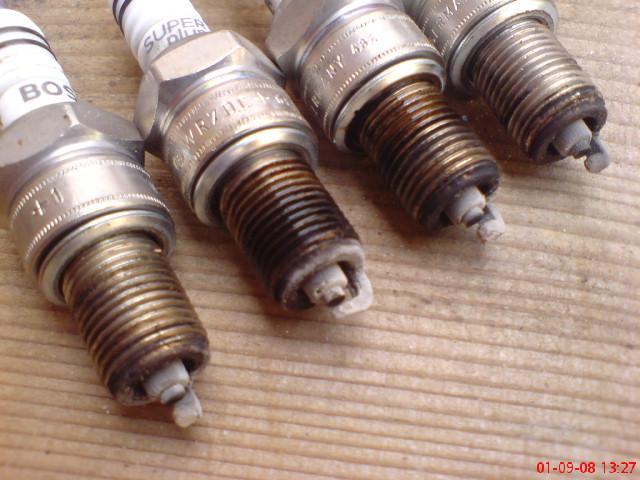

aktualizace 27.08.2008
tak včera jsem byl v Brně za Ondrou, ale málem jsem tam nedojel - cca. 1 km před odbočkou z dálnice na Brno-Bohunice jsem uvařil 1700i :cry: :cry: :cry: (že teplota leze nahoru jsem si všimnul, ale zastavit na dálnici a bez vody by mi stejně nepomohlo a navíc v autě děti, tak jsem zastavil u první benzínky)
olej i vodu jsem kontroloval před cca. týdnem a ujel jsem od té doby až do uvaření do 200 km a normálně se tam voda ztrácí jen trošku.
těsnění to má asi za sebou - teď dolévám na 50 km tak 0,1-0,2 litru destilky
časem zajedu změřit tlaky, ale asi to bude v pr...i, na zimu jde stejně na špalky a hlavu jsem chtěl sundat taky :cry: :cry: :cry: tokhle mě LADA ještě nikdy neudělala, duševně mě to celkem rozhodilo :Hangman: :toimonster: :banghead: :violent1: :koko:
tak jsem doplnil fotku svíček :roll:

Svíčky vypadají na výměnu, nicméně už jsem viděl i mnohem horší. Nic tak strašného na nich vidět není.
To cukání a nepravidelnosti chodu motoru, o čem píšeš, mi dělaly svíčky BOSCH. Nevím proč, ale Lada se prostě s imperialistickými BOSCHkami nikdy neuměla srovnat. Dal jsem je do Lady několikrát (samozřejmě typ podle katalogu) a nikdy motor nejel jak měl (buď cukání v nízkých otáčkách nebo nemožno nastartovat teplé, někdy i vynechávání - prostě děs). Nejlepší zkušenosti jsem vždy měl s BRISKy a po několika pokusech o experiment s jinou značkou jsem se k BRISKu nakonec vždy vrátil (a vždy spokojenost).
Pokud fouklo těsnění hlavy, je to jasné - demontáž, oprava a montáž. Nicméně osobně doporučuji vyměnit i simeringy ventilů, neb po přehřátí motoru to mají jistě za sebou, a zabrousit ventily korundovou pastou.
Navíc (tohle platí všeobecně) přehřátí motoru může mimo poškození hlavy způsobit ještě jednu (ještě mnohem méně příjemnou) závadu - popraskání nebo vyžíhání pístních kroužků. Na Ladě se to sice často nestává, u škodovek je to běžnější věc, nicméně i s tím je třeba počítat (kdyby se třeba i po opravě hlavy vyskytoval problém se ztrátou výkonu či spotřebou oleje, pak jednoznačně víme, kam sahnout).
