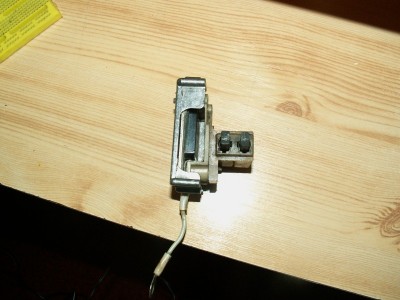

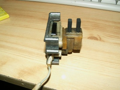

Pict0052.jpg: vývod vpravo (kabelové očko) se připojí na alternátor - šroub M6 (baterie
vývod vlevo (konektor) se připojí na relé kontrolky dobíjení.

Vraciam sa k tejto téme. Skúšal som ten regulátor čo je na alternátore aj na fotke (pict0052.jpg). Na kábelové očko som dal +12V, na hliníkový obal som dal - . Na uhlíky som dal žiarovku, nesvieti. Ako to mam všetko zapojiť aby som mohol zvýšiť budenie ?

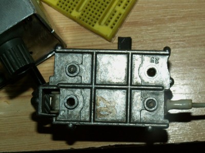

Ale keď som dal skrutku do toho otvoru čo je vedľa kábelového očka, tak potom žiarovka svietila na uhlíkoch. Keď dám + na budenie a mínus na tu skrutku, kde je minus z adaptéra, tak žiarovka svieti, či budenie je 0V,+12V alebo +15V.

V principu jsou všechny elektronické regulátory stejné a stejně se i skouší .
Na uhlíky se připojí žárovka (ze žárovky vedou dva dráty - tak každý na jeden uhlík a je jedno kam který).
Na "tělo" regulátoru nebo do místa kde je přišroubován k "tělu" alternátoru se připojí - pól regulovaného zdroje (přesvěčte se žě je tělo regulátoru spojeno se zemí regulátoru zda neslouží jen jako kryt a zem se "nebere" jen přítlakem o altík)
Na místo kam je přiveden + od baterie (z auta - může to být očko z drátem nebo jiné provedení) se připojí + pól regulovaného zdroje . Na některých regulátorech je i výstup na kontrolku dobíjení tam se nesmí přivést "natvrdo" žádné napětí . Ale (+) jen přes žárovku 12V/3W . (některé regulátory bez toho nefungují). Poté nastavte na zdroji třeba 11V a žárovka musí svítit (na uhlících) plynule zvyšujte napětí až žárovka zhasne (cca 14V) . Tím je ověřena funkce . Úpravu regulátoru aby dobíjel víc (o cca 0.4-0.7V víc jsem tu již popsal)
Pozor v regulátoru jsou polovodičové součástky nesprávné zapojen (přepólování) vede ke zničení regulátoru .

Ten čo mám ja (viď. pict0052.jpg hore), ako som teraz pozeral v aute, tak na ten drôt čo vedie z regulátora ide + z batérie a zároveň idú 2 silné drôty niekam ďalej. Na ten druhý vývod ide budenie G67 z poistky.
