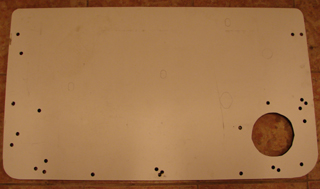

Tak jsem se do toho opět pustil.Na starý 07 jsem si tím už prošel a po zkušenostech že originál sololit i moje plato z LTD 3,5mm tloušťky se vlivem vlhkosti kroutí jsem nová plata teď vyrobil z tvrzeného polystyrenu tl 2mm. Jsou hotová zatím jen pro 4 dveře. Dodatečně musím ještě vyrobit do kufru a pro dveře kufru.Ale to počká.
Sehnal jsem včera i přihrádky do dveří. Velice pěkně do auta sedí z Felicie. je potřeba minimum dodělávek. Přední rádius sedí 100% v zadu je to jiné a navíc kratší ale nic co by se nedalo "přežít". Jen perlička felicia má v předních dveří udělaný prostor pro repro. Jen se standardně neosazuje. Včera jsem koupil ty kastlíky vč kompletních výplní předních dveří. Původně za ně na vrakovišti chtěli 300/ kus, nakonec protože ale neměli mnou požadovanou světlou barvu,ale jen barvu tmavě šedou tak mi je nechal za 200/kus. Jaké bylo moje překvapení, když po převozu domů a částečném rozebrání jsem zjistil že plata byla tak těžká kvůli tomu že měla osazena dvoupásmové reproduktory zn pioneer. Hodnotu odhaduji kolem 1000 kč za kus, takže obchod pro mne víc než uspokojivý.Doufám že budou provozuschopné. :D
Hodnota reproduktorů mi určitě vyváží další investice, nákup čalounické látky, nákup lepidla a polstrovací pěnové hmoty a eventuelně i nákup hmoty pro částečné odhlučnění.

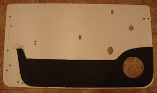

Malda píše:Patrac: Hmmm, tak tomu rikam kseft ... :mrgreen: Pak sem urcite nahod fotky. Zajima me, jak tam ty kapsy budou vypadat :wink:
No tady to je ale je to jen položené na cca rozměru. ten podklad a jeho barevnost atd se musí změnit, protože původně to bylo plánováno bez kastlíků. Náhledů variant tu mám asi 9ks abych si udělal představu. tohle je varianta 8 a je na ni "položen ten kastlík" takže to teď musím překopat defacto od základu

Patrac
Příspěvky: 3741
Bydliště: Brno - King field
Příspěvek od Patrac »
Maysner píše:
Matej píše:
Maysner píše:a jako podklad pro koberec pouzivas vyplne z 01ky? nebo neco jiny?(ne ze bych si nevsim zacatku ale vyplne ti mohli pomoct i jen jako sablona)
No povodne to malo bzt na podklad 2101 ale som zistil že tie su večšie ako 2106 o pr milimetrou ktore spravia velku paseku tak som ich trošku skratil ale skratil som ich až moc tak som si spravil vlastne podla predlohy starich a použil som običajnu desku ktora sa dava na zadek skrin a nabitku taka 0.3 cm deska
takze sololit nebo sololak nebo jak se tem vsem druhum nadava. ok
NEPOUŽÍVAT !!!!! všechno strašně tahá vodu a rychle se to kroutí a navíc to pesniví. Pokud vámm nebude 100% těsnit gumička kolem skla ve dveřích a to nebude, tak vám to do roku a půl začně zevnitře plesnivět.. Proto jsem to teď na 04 začal dělat z plastu.

Dej si tam co chceš. Je to jen můj nápad. Asi kvůli tomu že doma máme feldu a tak jsem si to na ni chtěl oměřit. Myslím že by sedly i jiný a to i lépe. Je to jen můj nápad. kdo si to zrealizuje je jeho problém. :D Alespoň pak budem moct porovnat kdo to má pěknější a líp udělaný.PS: dost mne zarazilo že sou ty tapecírování skoro stejně rozměrově veliký. s drobnou úpravou si myslím že by neměl být problém naimplantovat celé výplně z felicie.
Dneska večer sem hodím fotky jak se to postupně začíná tvořit. Plata sou hotova, staré z felicie sou rozebraný rozřezaný uřezaná část je slepena s novejma platama a připraveno na polepení miralonem zevnitř aby čalounění bylo měkké.plastické otvory půjdou vyplnit PE pěnou aby to nepružiloa nerezonovalo a navíc se to tím i dál slepí.
