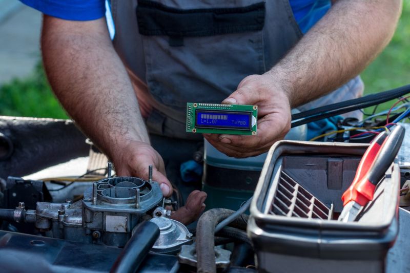

To vsak neznamena, ze sa neda dorobit :) na nastavovanie pouzivam sirokopasmovu lambda sondu, s ktorou viem naladit bohatost vo vsetkych rezimoch. No naladit - odsledovat, ladi sa manualne :)

Ta lambda sonda je tam len v case ladenia. Nema nic spolocne s riadenim zmesi. Stale je v Tvojich rukach, ake trysky a ake vzdusniky osadis. Okrem ineho sa vdaka tejto vymozenosti daju rychle odhalit rozne neduhy, napriklad prisavanie falosneho vzduchu a podobne. Ja viem, vsetko sa da usami, ale pride mi to komplexnejsie. Nastavujem takto aj seriove motory. Zaujimave je, ze potom aj Ozon ide rovnako svizne ako Weber. A nevyzaduje si to ziadne velke upravy - staci diera do vyfuku, matka z predneho naboja a po naladeni osadit zaslepku.

To je mi jasné, ale zajimalo by mě čím konkrétně měří Cory ;)
Příspěvky: 11675
Re: GO motora 1700
Mam take "udelatko", ktore zobrazuje hodnotu lambda na displeji, spolocne s teplotou lambda sondy.
