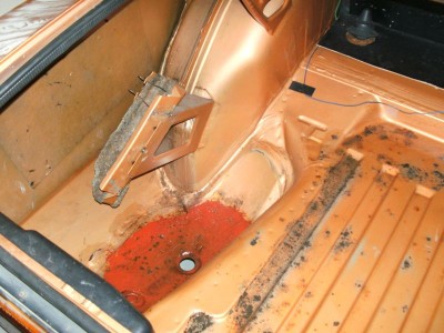

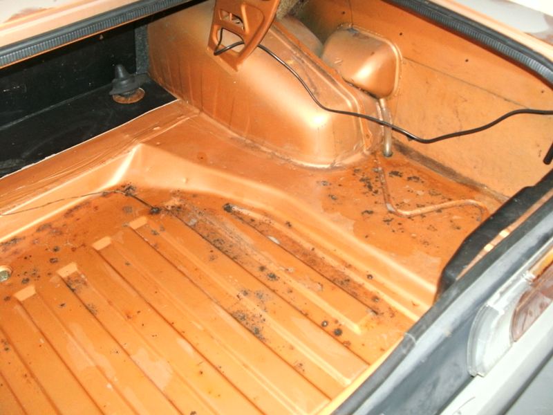

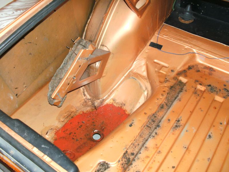

Tak v Elitu koupena těsnění pod víka ventilů, palec a sada kontaktů rozdělovače a oil filtr to vše za 474,-- :blob6: a hlavně to normálně maj. Když jsem sháněl kontakty a palec na Oldu tak za těžký eura ze slovače :evil: Odkryl jsem podlahu kufru, opět milé překvapení koroze pouze povrchová :D

To je luxusní stav.

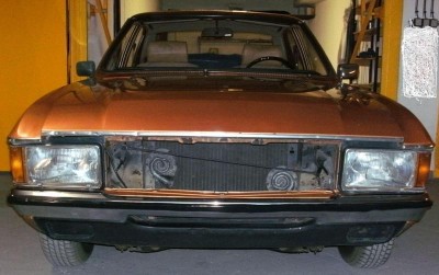

Po částečném očištění
Re: Ford Granada Mk 1 series II 2,3 V6 automatic
Vypadá to dobře. ;)

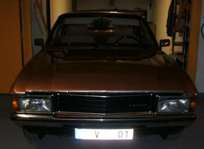

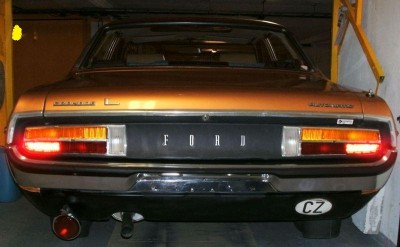

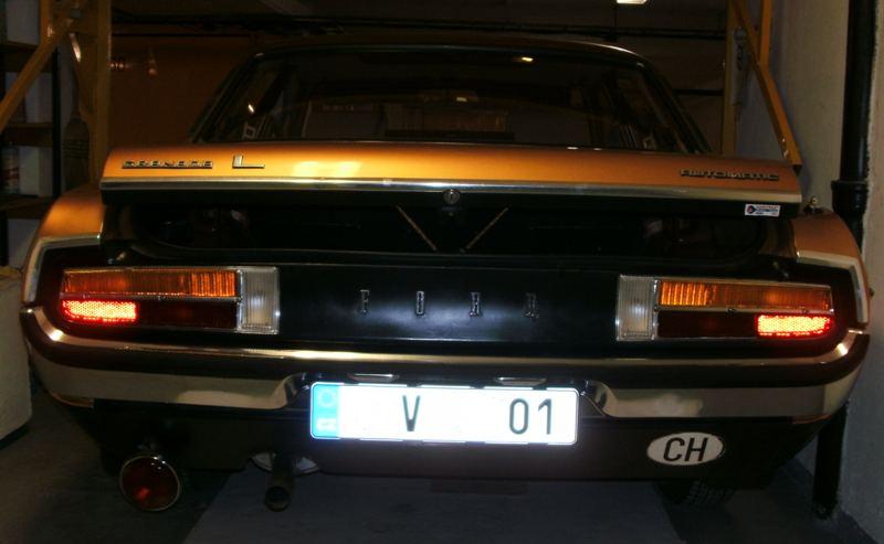

Tak už jsme registrovaní, pár detajlů a jede se :heart:
