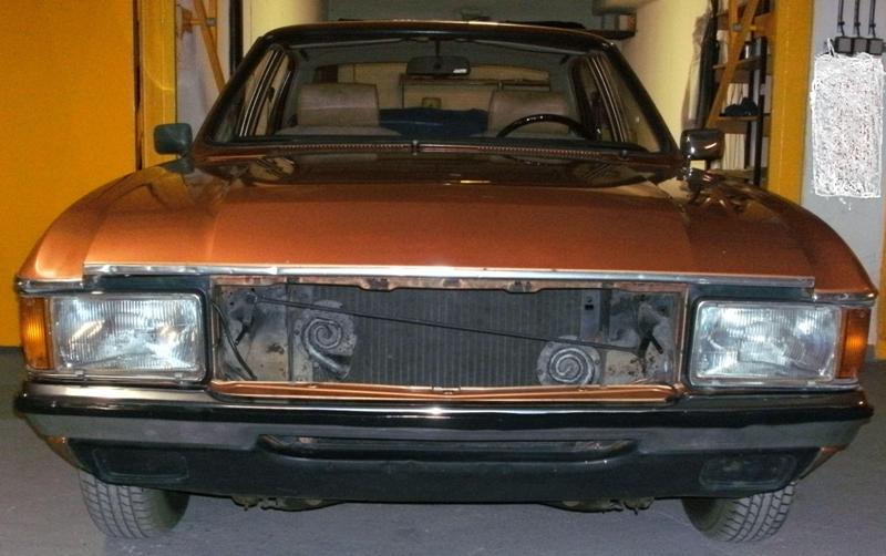

Neznáte někdo tohoto prodejce? http://www.annonce.cz/inzerat/ford-gran ... kpbgv.html Na tom autě je s největší pravděpodobností na jednom kole ta krytka.

Re: Ford Granada Mk 1 series II 2,3 V6 automatic
Vím kde to je, mají tam docela hodně starších aut v různém stavu. Ale s prodejcem se neznám.
Už se mi ozval a je objednáno. A rovnou všechny čtyři ať je do zálohy
Tak krytky dorazily. Ostatní aktuální
