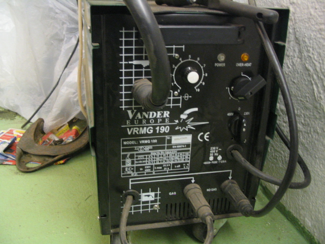

MartasBrno píše: 2) Čím svařuješ? Narazil jsem na problémy s mašinou, .....
... Jaké máš dneska zkušenosti?
Problemy boli take, ze bola vydreta kladka a prievlak to mal tiez za sebou inak bolo treba zlepsit skor moju techniku zvarovania. http://www.svarforum.cz som svojho casu este pred kupou zvaracky celko dost dokladne preliezol takze som si urobil predstavu "co nie, co by sa este dalo a co je idealne".
Suhlasim s tebou, aspon nejaka minimalna kvalita zvaracky je nutna, inak sa to zmeni na trapenie.
Kladku som vymenil, prievlaky kupil do zasoby a vymenil som aj kostriacu svorku za nieco poriadne, trochu pocvicil a s vysledkami zacinam byt spokojny :sunny:
Zvaram tymto:
U tychto strojov je najvacsi problem ten, ze podavac je napajany zo zvarovacieho prudu, posun, hlavne pri pomalsich rychlostiach moze dost kolisat co vedie k nestabilite obuku co vedie k nestabilite posunu ... a je to v prdeli
