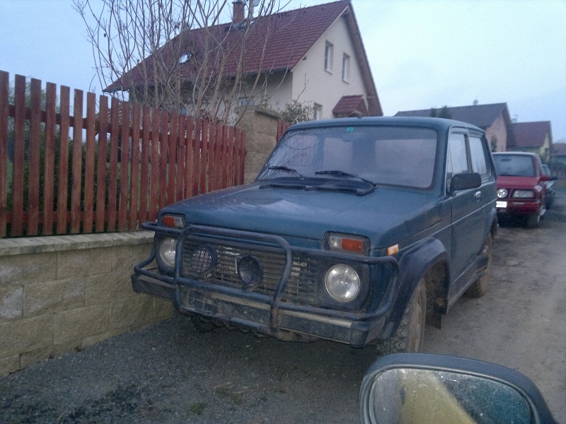

Zdravim chlapi,jsem tu dnes úpně novej,tím to všechny zdravím!
a hned se k vám obracím s prosbou,včera jsem koupil NIVU 1.7,r.v.1996,jednobodová stříkačka,pěkná neshnilá za 10tis.akorát jedinej problém je že tam něco hrozně hučí(skřípe) někde u středového panelu,myslím že asi mezinápravová převodka,jde to opravit??a jaká je to práce??nebo je lepší sehnat jinou?? všem díky za ochotu mi pomoci. Jakub
