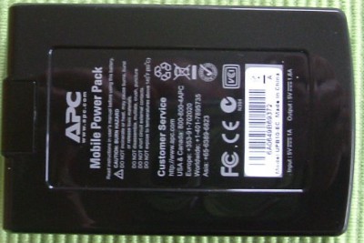

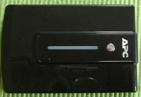

Řeším to jinak. Mám Mobile Power Pack od firmy APC. Používám navigaci, internet, wifi a ještě nikdy jsem nezůstal bez energie. Pokud bych vyráběl externí zdroj z tužkových článků, použil bych jich řekněme 6 až 8 a na výstup dal stabilizátor 7805. Dá se vyrobit (a dokonce se i běžně prodává) nabíječka z jednoho tužkového článku, pak musí obsahovat měnič. Pro použití jednou za rok by mohla být ideální.
