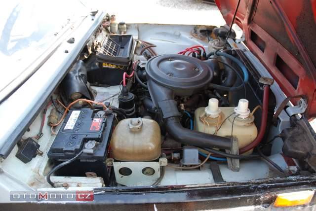

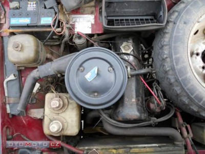

jj ja puvodne myslel ze to schovam do ty krabicky,ale nic dam to misto toho a ok.
spis me zlobi to prehrivani,dokonce jsem myslel jestly tam neni bordel ale kdyz jsem vypoustel fridex tak byl hezky modrej cistej,takze asi fakt zbyva ta pumpa i kdyz bych to mu neveril.
hledal jsem nejaky inzerce s fotem motoru a opravdu nekdo to tam ma nekdo ne.
