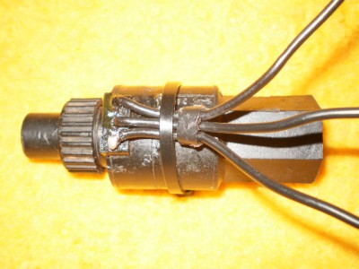

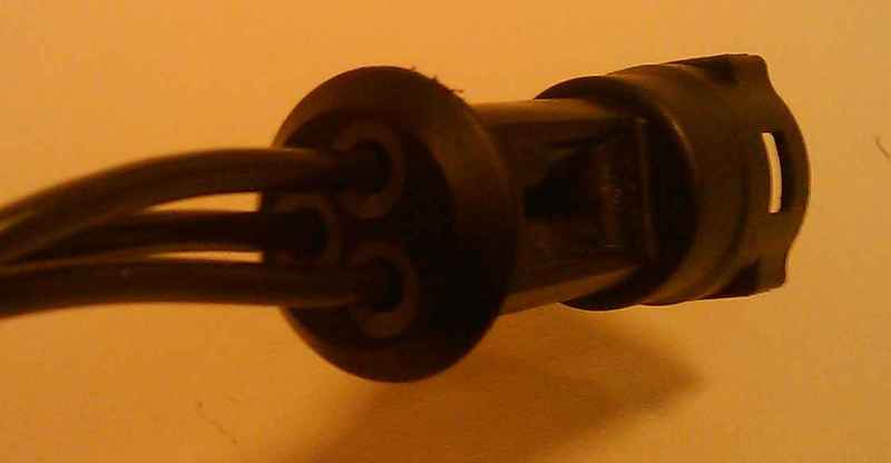

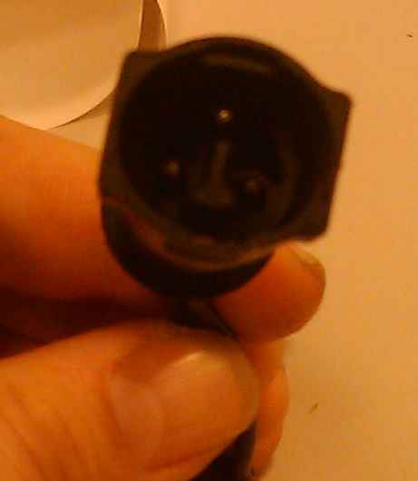

Ale k veci. Megaproblem. Ako som uz spomenul,mame ucvaknuty konektor a iba kable trcia. Riesenie je cvaknut aj na cidle a zaletovat ich. Lenze cidlo ma iba cierne draty,tak neviem,ktory ide kam. Viete to niekto zistit,pliiiiz?

Na straně snímače je 1 +12V (přes spínačku), 2 výstup snímače, 3 kostra. Na straně auta můžeš kostřicí vodič prozvonit na kostru. 12V můžeš naměřit proti kostře po zapnutí zapalování. Zbývající vodič je výstup snímače vedoucí do řídicí jednotky. Na straně auta by tedy identifikace vodičů měla být bez problému. Na straně snímače záleží na tom, jestli jsou vodiče skutečně očíslovány (popř. barevně odlišeny) tak, jak je vidět na obrázku. Pokud bys s identifikací neuspěl, o víkendu si pod to lehnu a ještě to zpřesním. Mám ale MPi, takže nemohu vyloučit nějakou odlišnost. Pro izolaci sletovaných vodičů doporučuji použít smršťovací bužírku, kterou smrštíš pomocí horkovzdušné pistole.

Tu je ten problem,ze kable su vsetky cierne a neni su ani cislovane. Zo strany RJ problem neni,tam farby sedia. S tym MPi by som to asi neriskoval. Podla vsetkeho je tam aj iny konektor. Nerad by som senzor za 33e nespravnym zapojenim zlikvidoval.

Ahoj.Aktuálně řeším stejný problem. Mám utržený kabely a na snímači kabely stejné barvy.
Na straně auta barvy souhlasí.

Ja som to vyriesil tak,ze nahodou sme nasli na konektore cisla vyvodov(boli velke cca 0.5mm a velmi tazko citatelne aj pod dobrym svetlom),tak som ich zaletoval podla schemy a zaizoloval zmrstovackou. Bohuzial som si nepoznacil,ktory kabel kde bol a rozobratie toho za ucelom ich zistenia by bolo dost pracne a casovo narocne. Takze sa ospravedlnujem,ze nepomozem,aj ked som mohol,len ma to nenapadlo.
