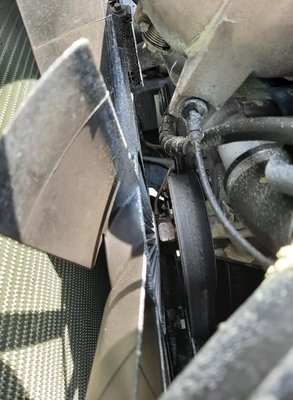

lidi, nevite nekdo co to je ten bily hnus rozstrikany vsude v okoli te vrtule? muj kamarad uvazuje ze si tohle BMW z roku 1992 koupi, ale boji se aby to nebylo neco vazneho. a na BMW foru nikdo nevi. jenze BMW forum je plne metrosexualu, tam se asi nema cenu neco ptat, maximalne tak na to jaka barva autu slusi :mrgreen:

Nemohl by to být olej smíchaný s chladící kapalinou ?

valda1971 píše:Nemohl by to být olej smíchaný s chladící kapalinou ?
Mohl, zrovna tak to může být "šlem" z víčka na ventilovém víku, případně i sůl ze silnice, kterou "ošetřili" silničáři. Vlastně i cokoliv jinýho :scratch: .L.
Příspěvky: 4382
Re: Jiná auta všeobecně, aneb netřeba nové téma na každou bl
Je-li to rozstříkané okolo vrtule, tak je to buď z ní a nebo chladící směs z hřídele vodní pumpy, na které je (velmi pravděpodobně) namontována. Vzhledem k tomu jak je to vrtulí roznesené na přední straně řemenu a všude okolo, pak to asi jiný zdroj mít nebude.
Náplň z viskospojky by měla být na silikonovém základu, aby měla co nejlepší (teplotně) a nejdelší (časově) stabilitu. Je-li to mastné, spojka má vůli, nebo je zaseklá, pak by to mohlo být ono. Pokud se chladič ohřeje a hlavně spojka (pěkně ohřátý motor po chvíli zastavení motoru a působení tepla na spojku, nebo chodu na volnoběh), měla by sepnout (vrtule se unáší do cca 2500ot/min, pak už prokluzuje), po chvíli se bimetal vychladí a vrtule opět ztichne. Řešením vadné viskospojky je jedině a pouze nákup nové spojky. Případně snad existuje pár specializovaných servisů, kde by měli být schopní spojku opravit (u nedostupného dílu)

je to E32, motor 3,0l V8
pokud je to viskozni spojka, tak by to nemusel byt az tak velky prusvih.
vodni pumpa asi taky zadna tragedie neni.
kazdopadne to bude chtit opravit.

Klidne to může byt jen bílá vazelina. Důležité je, aby podobná bílá směs nebyla pod vickem oleje a chladiče.
Není jednodušší zajet do servisu a nechat vůz prověřit? Investice minimální.

Prave, pod vickem oleje a chladici je vse v poradku. Takze asi to nic uplne zavazneho nebude.

Ještě mě napadlo. Vodní pumpa to být nemůže, pokud by tekla, nebude nic na viskozní spojce, únik by rozstřikovala řemenice.
Podle VINka se dá zkontrolovat
http://www.kontrolatachometru.cz
https://www.mdecoder.com/
Taky se dá obrátit na delaera BMW a pokud auto chodilo do BMW na servisy, budou ho mít v databázi. Jde hlavně o nájezd v zahraničí, protože oblíbená disciplína je, dotáhnout zvenku, stočit, dovozová technická a nikdo si nemusí ničeho všimnout.
