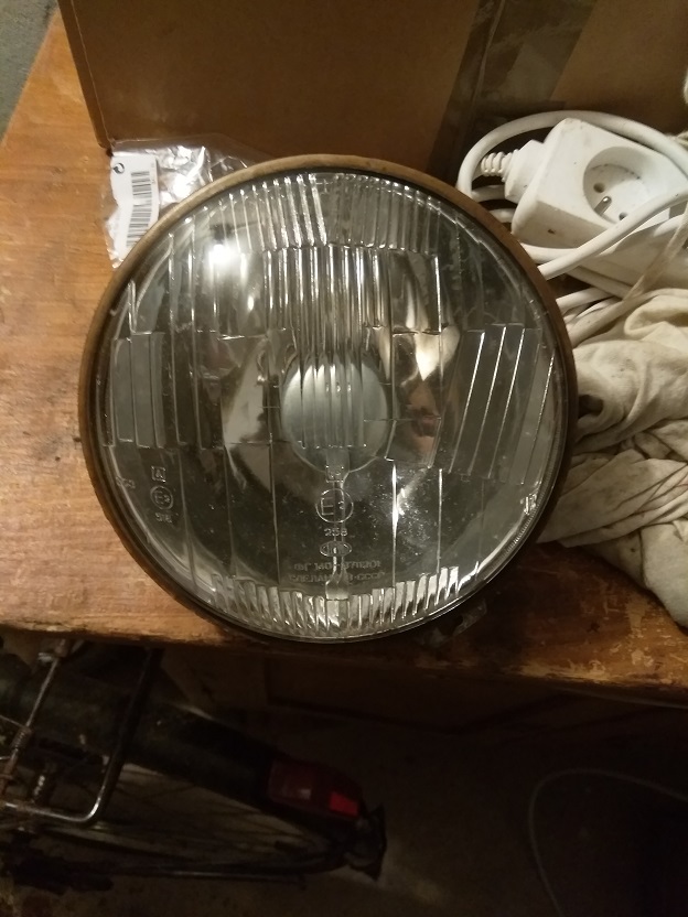

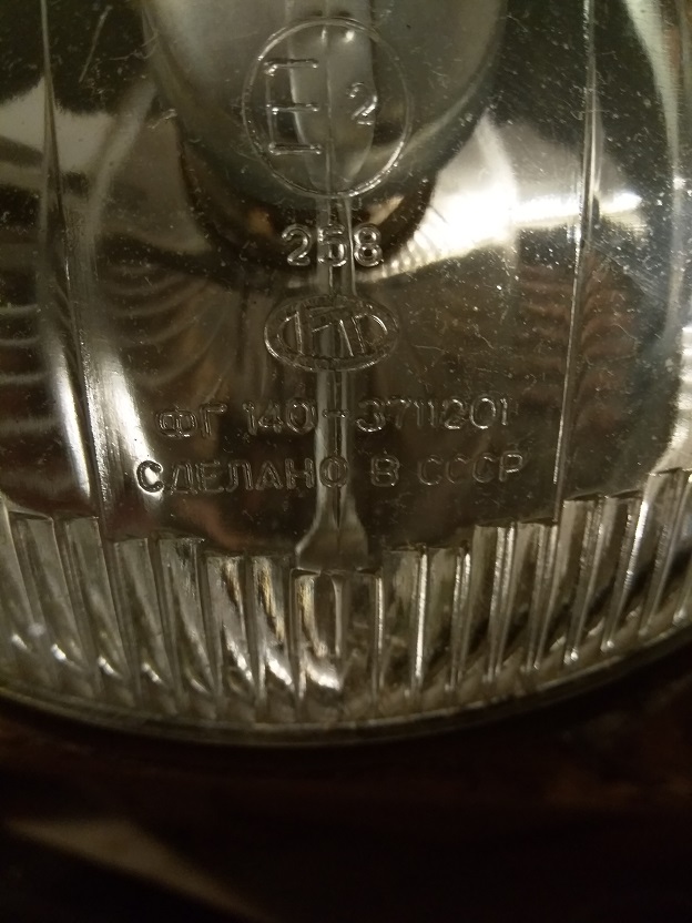

Můžou toto být originální reflektory prvních "nula-jedniček"?
- Příspěvky: 10671
Re: 2101
Těžko říct …
My měli na naší 21011, někdy 04/78 asymetry s "poloviční clonkou".
"Vytáhl" jsem si ten obrázek bokem a zesvětlil jsem si to. A myslím si, že to originál není, je to nějaká novější parabola. První osazované paraboly měly tu "střední dělící čáru" rovnou, ne lomenou.

Ono je to těžké. Na mojí 01 r.v.1971 když se nová koupila byly paraboly ČSSR. Samozřejmě asymetriky. Takže jich asi bylo vícero druhů/dodavatelů.

Ne. První vozy měly buď ještě světla Carello nebo výrobky z Čech.
