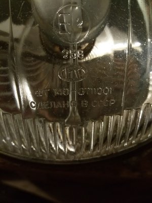

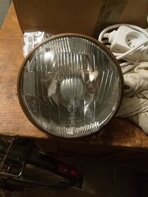

Můžou toto být originální reflektory prvních "nula-jedniček"?
- Příspěvky: 10621
Re: 2101
Těžko říct …
My měli na naší 21011, někdy 04/78 asymetry s "poloviční clonkou".
"Vytáhl" jsem si ten obrázek bokem a zesvětlil jsem si to. A myslím si, že to originál není, je to nějaká novější parabola. První osazované paraboly měly tu "střední dělící čáru" rovnou, ne lomenou.
Re: 2101
Ono je to těžké. Na mojí 01 r.v.1971 když se nová koupila byly paraboly ČSSR. Samozřejmě asymetriky. Takže jich asi bylo vícero druhů/dodavatelů.

Re: 2101
Ne. První vozy měly buď ještě světla Carello nebo výrobky z Čech.
