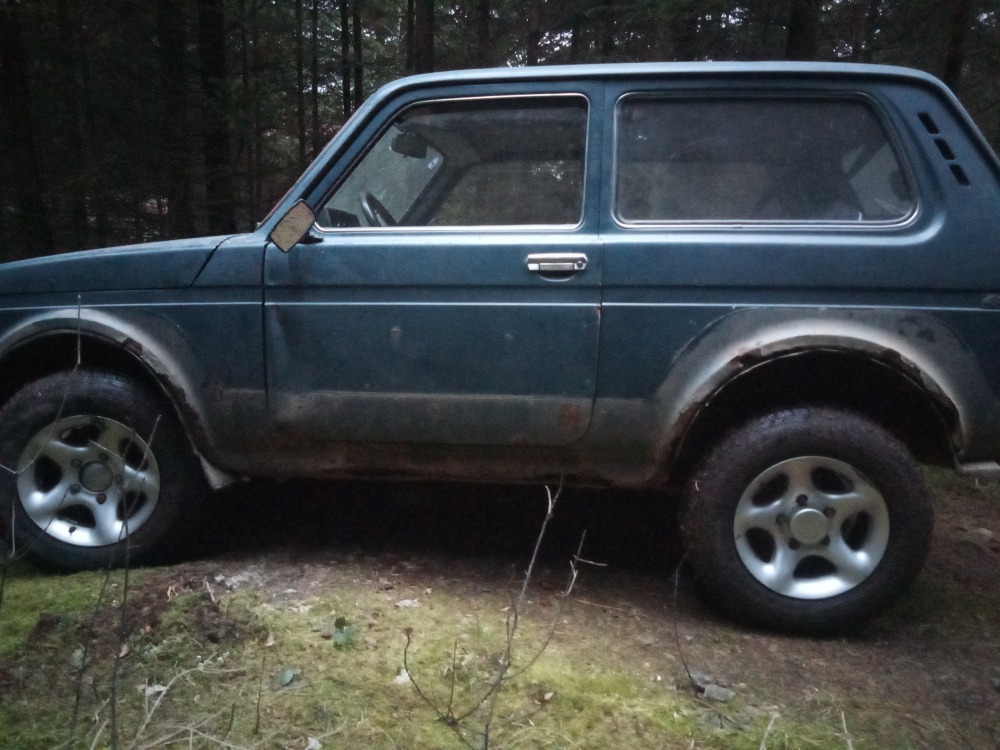

Provizorní nádrž odstraněna, palivová soustava odvzdušněna...Tak první dojmy z jízdy... Motor běží hladce, vibrace téměř nulové, zrychlení skoro shodné s diferenciály 4,44 s 47kw. Takže rozdíl pouze v nižších otáčkách při stejném výkonu na kolech... Což značí vyšší maximálku... To jsem nezkoušel...
Vyskakuje čtyřka, i po repasi, což je divný... Na místě na neutrál jí tam lze rukou udržet... Nová Hardy a skvěle vystředěná přídavka, ani na pětku žádné vibrace... Což je k ničemu když to půjde vše dolů...
Posilovač řízení funkční, vůle samozřejmě jsou...
Toť zatím vše... Nemám na ní moc čas...

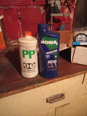

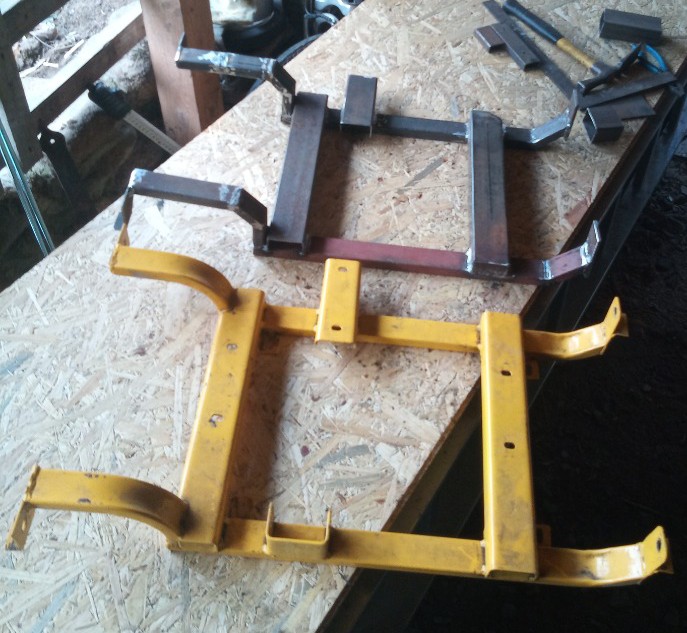

Mírný pokrok... Originální rám na přídavnou převodovku na verzi TD kvůli katalizatoru nepasuje, tak výroba vlastního... Olej cca 40 let nenačatý... Tak šel do převodovky... Tu jsem musel osadit spojkovym košem... Výměna gufera k převodovce, u všech nafťáků mi propouští olej... Plasty dole a dle očekávání hniloba... Stačí jedna samořezka a hnije to... A první projížďka s odpojitelným předkem, paráda... Jede to lehčeji, houpne po přidání plynu jako většina zadohrabů... docela se těším až nahradí tu ochtávku na běžné ježdění... Trochu ještě poladit výkon a bude to hodně obstojné SUV :mrgreen:

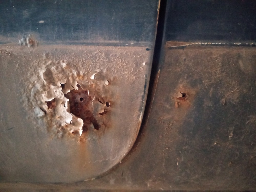

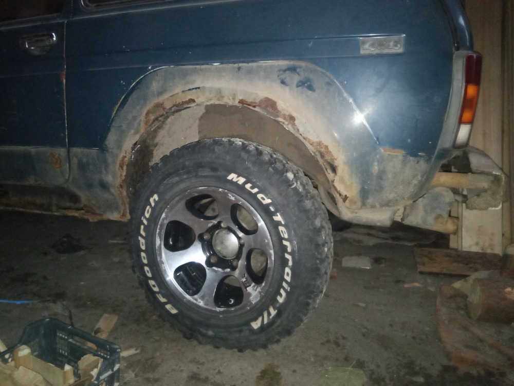

Na dírách není co odrezovat :mrgreen: , mám koupené plechy... Bude komplet výměna, prahy, lemy a konzoly, zajímavé je že podvozek a podélné nosníky jsou dobré... Jen pod těmi plasty, spousta písku snad ještě z Italských pláží :mrgreen:
