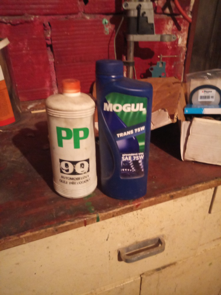

Mírný pokrok... Originální rám na přídavnou převodovku na verzi TD kvůli katalizatoru nepasuje, tak výroba vlastního... Olej cca 40 let nenačatý... Tak šel do převodovky... Tu jsem musel osadit spojkovym košem... Výměna gufera k převodovce, u všech nafťáků mi propouští olej... Plasty dole a dle očekávání hniloba... Stačí jedna samořezka a hnije to... A první projížďka s odpojitelným předkem, paráda... Jede to lehčeji, houpne po přidání plynu jako většina zadohrabů... docela se těším až nahradí tu ochtávku na běžné ježdění... Trochu ještě poladit výkon a bude to hodně obstojné SUV
