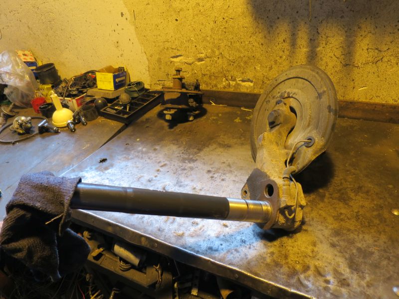

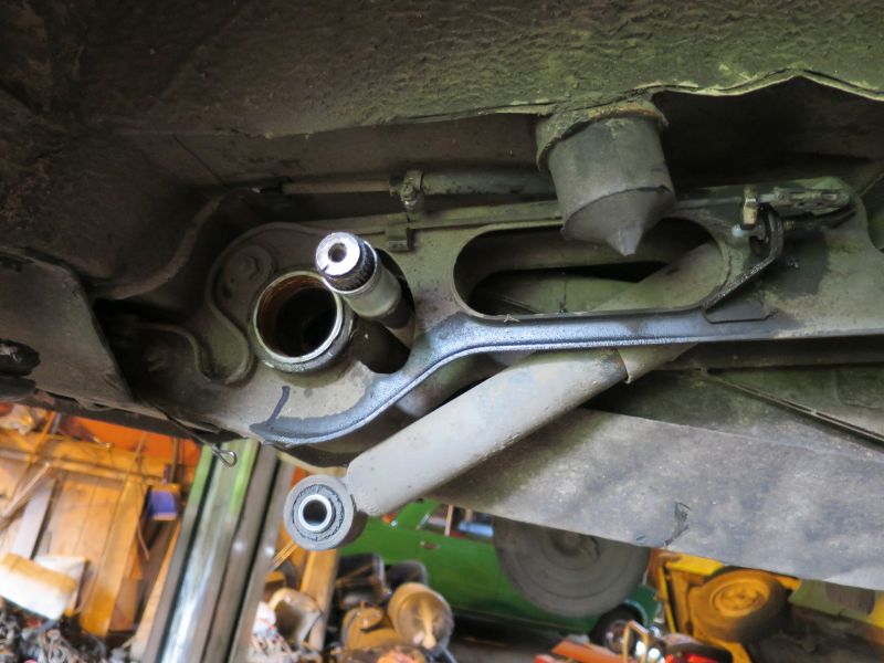

Dnes rozborka zadní nápravy + promazání + sborka a pak něco ve stylu malého srazu. Příjemný den, najeto cca 180km, samože bez ztráty kytičky, užívám rovných litých disků značky Fratelli Pedrini Sarezzo 8)
