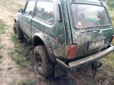

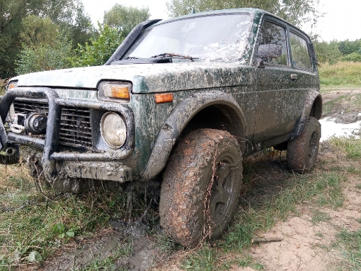

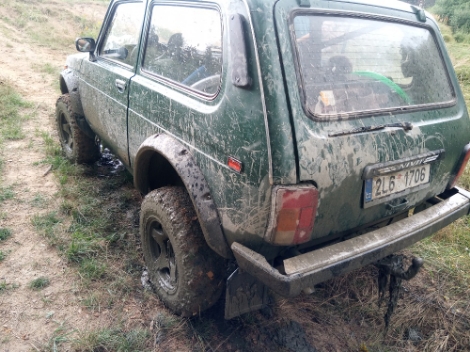

Takový náznak co bylo... Videa časem na jůtů...

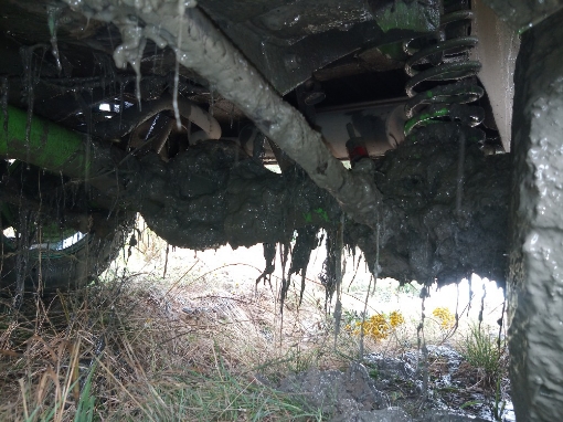

Újmy: utržený tlumič, díra 5x3cm v podlaze, vůle ve skříni řízení... Jinak vše vydrželo, udělala mi radost, žel část tankodromu byla obsazena cvičící armádou... Ale i tak se dalo pojezdit...

Mě to prodloužení tlumiče vydrželo, ale ulitla ta tyč u horního uchycení... Mě se to při křížení dře o nápravu... Ale možná to je tou těžší nápravou...

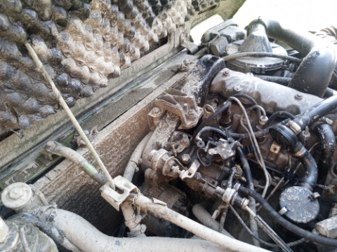

Motor běží i s vypnutým klíčkem, když není funkční stop ventil na čerpadle. Ale čidlo teploty na saharu, čidlo oleje, otáčkoměr a nyní i posilovač chtějí volty. Jde to i bez nich ale...
Ten stop ventil bych chtěl nahradit kohoutkem na hadici s naftou někde uvnitř.
Přemýšlím jestli by altíku nevadilo kdyby se za chodu motoru odpojoval, tedy pokud by hrozilo že bude pod hladinou, to bych si udělal v kokpitu další čudlík
viděl jsem i altík na řemínku z vačky vzadu u kabiny, ale to bych musel měnit hlavu z 205 které tam měli podtlakovou pumpu, tak to mám na té sérii. Nebo sehnat delší řemen a posunout ho nahoru a dostrany místo nádobky na ostřikovače.
Jo a klakson a otáčkoměr mě už mají taky dost a stávkují
Mít kliku jako na 1,6 to by bylo něco!!! Jen žhavení by stačilo...

Motor se dá chladit dobře, a posilovač lze napíchnou na baterii umístěnou uvnitř... To by mělo stačit
