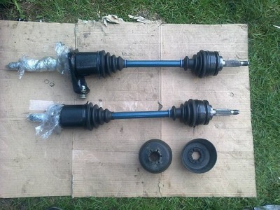

ehm, tak jsem nakoupil.. Ty vnejsi jsou zamerne delsi? Jeste jsem do toho nelezl, tak se vezu na vlne zkusenosti zkusenejsich

Re: Prosím poraďte Přední náprava - manžety
http://postimg.cc/image/ltg5666yd/
http://postimg.cc/image/65exzdrcl/
SPIDAN 26214 rozmery 22 a 84mm cena caa 8€ tusim ze su z oktavie?
Ale je pravda ze to nejazdi
zatial.
