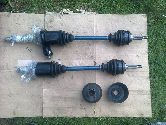

http://postimg.cc/image/ltg5666yd/
http://postimg.cc/image/65exzdrcl/
SPIDAN 26214 rozmery 22 a 84mm cena caa 8€ tusim ze su z oktavie?
Ale je pravda ze to nejazdi :D zatial.

Tak uz to nejaky cas jazdi,
https://youtu.be/p25mXDuft8A
ale potrebujem na inom mieste (medzimapravova prevodovka a motor) mazety typu: vnutorne niva. Problem je ze mam tam velke zalomenie cca 35 az 40st, tym padom sa klasicke mazety presuchavaju. Mam kupene z nivy vnutorne, skusim coskoro osadit, mohli by riesit problem s suchanim. Lenze su dost namahane, a navyse velke 90mm kdez to klb co tam mam je 82mm (felicia favorit)
Je mozne zohnat ten rusky typ, ale kvalitny?
Zeby to bolo na rozmer 82mm ani nedufam.
Lebo ako vieme robia to z lisovanej tmy a to mi nevydrzi...
