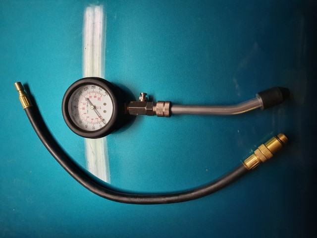

- meranie kompresie - zohriaty motor, odpojený kábel od cievky, točenie štartérom, postupné premeranie valcov manometrom cez "sviečkovú dieru".
Motor odvtedy nejaký čas bežal, chcem to premerať ešte raz s tým, že nástavec dotiahnem na moment na sviečku 37,3 Nm - podla dielenskej príručky

Pro měření komprese je třeba mít všechny svíčky venku, nikoli je postupně vyndavat. A co je nejdůležitější......... - měřit s plně otevřenými klapkami karburátoru!!! Případně karburátor úplně demontovat.
Pokud jsi některou z těchto podmínek nedodržel, měřil jsi úplné nesmysly.

M150 píše:Sviečky boli vonku, ale karburátor som neriešil. Premerám to ešte raz a dám vedieť.
V tom případě se nedivím, co jsi naměřil. S uzavřeným karburátorem motor nemá přívod vzduchu, tudíž nemá co stlačovat a tudíž naměříš kravinu. Rozdíl je pak velmi zásadní.
Totiž kdyby motor měl zatepla skutečně jen kolem osmi bar kompresního tlaku, už by velmi těžko startoval a jeho výkon ve srovnání s jmenovitým by byl jen téměř poloviční.

Kompresia premeraná - všetky valce majú cca 12 Bar :D
Problém bol v hadici tlakomera - s pevným nástavcom namerané 12 (foto)
V ďalšom kroku bude vymenené nastavitelné koleso vačky za štandardné a skontrolovaná vačka.
