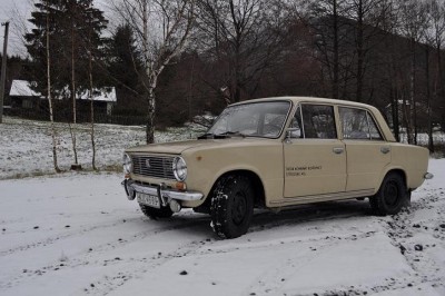

Nádherné, navíc ta 01 není rezavý wergl jako můj Ignác :D
