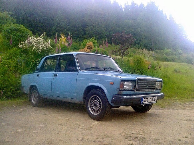

Dobrý den, sleduji zdejší forum již nějakou chvíli a nastal čas, abych se představil i se svým vazidlem. Vlastním 2107, motor 1,5, ročník 1990. Auto jsem si opatřil před rokem kvůli dojíždění do práce, kdy jsem potřeboval levné auto schopné dobře snášet výjezd po mizerné cestě k mému bydlišti na pasekách, kvůli nákladům jsem nechal provést plynofikaci. Od dubna 2014 najeto cca 25000km, závady běžné - shnilý výfuk, drhnoucí ložisko v kole, olej utíkající kvůli vadnému guferu - celkem nic závažného. Tento rok mne čeká vyvařování a snad nějaké to vystříkání dutin - korozi i jiné nedostatky možno vidět na přiloženém snímku, který je navíc z té lepší strany - napravo prohnily oba blatníky a podlážka rezervy ganz durch. Řeším teď ovšem jinou potíž - koupil jsem od kolegy z práce litá kola, abych měl nač nasadit letní pláště. Spokojil jsem se s tím, že mají pět palců šíře, správný průměr a rozteč, jaké však bylo mé překvapení, když jsem včera dojel do pneuservisu, kola jsme nasadili a já neodjel - přední kola se kousla o brzdiče... Krom šoku, kdy jsem si připadal jako největší idiot na světě, který s touto možností nepočítal(nechci vědět, co si o mne mysleli v onom pneuservisu, takového exota asi nepotkávají každý den..), řeším teď otázku vhodných podložek. Díval jsem se na net, ale raději bych si nechal poradit od někoho, kdo má podobnou zkušenost - u nás na Vsetíně jsem viděl hnědou 05 s koly, která od pohledu musela být bez podložek schopna způsobit podobný problém. Co tedy teď? Je ke koupi něco hotového, mám se vydat cestou zakázkové výroby? Podotýkám, že v tuto chvíli mám samozřejmě nasazena všechna kola původní - s vyobrazenou kombinací bych asi poutal pozornost policie, které by se určitě nelíbilo, že vepředu bylo nasazeno 175/70 a vzadu 165..

Asi bych nejprve řešil ty plechy a pak až ta kola, pokud to bude mít vůbec smysl :D :D .
Máš pouze dvě možnosti. Buď tato kola prostě prodáš, nebo daruješ dál a koupíš jiná, která budou pasovat, nebo si tato necháš a dokoupíš podložky a delší šrouby. Záleží na tom, kolik potřebuješ podložit. Já mám třeba kola z Formana a dopředu by mi s rezervou stačila originální podložka + podložka 1cm, vzadu mi to padlo úplně přesně bez další rezervy. Nakonec jsem to vyřešil tak, že jsem dopředu dal podložku 1,5cm (vyhodil originál) a dozadu dal 1 cm, a vždy delší šrouby dle potřeby. Musíš to vyzkoušet. Pokud nebude mít někdo "vypůjčený" materiál, nevyplatí se to dělat doma, kupoval jsem to na "AUTOPODLOŽKY" na netu, je to obchod někde v Ústí n.Labem, nebo děčíně, dělají to na objednávku za rozumnou cenu i s poštovným, jen si pak musíš dovrtat díry na upevnění k nábojům. Šrouby jsem pak kupoval v místním pneuservisu. Honza

Plechy staci pred zimou a pred stk, oboji v listopadu. Ze to ma smysl plyne uz z toho, ze jsem do Ignaca narval plyn. Tedy autopodlozky... Dekuji za nasmerovani, snad se nedopustim dalsiho omylu :-D.

ja by som dal duralove podložky a dlhšie srúby. je známe že kolesá napr. z favorita nepasujú dopredu na ladu kvôli veľkosti strmenňa. mohol si si ich skúsiť namontovať. čiže ako píše kolega bu´d ich predáš a kúpiš napr. BBS mahle 7x13 alebo nejaké ATS a pod. alebo dáš podložky.

Takže podložky opatřeny a kola nasazena. Nyní vzhůru do dalších bojů, příští kolo - vyvařování.

Parádní kola :thumbleft:
Co všechno tě čeká vyvařit ?

Levý zadní blatník a podlážku, ostatní koroze naštěstí není skrz. Chtěl jsem měnit plechy, ale známý mě přesvědčil, že než to dopasovávat bude lepší opravovat. Dám tedy na něj. Mám však drobný dotaz - googlím až se ze mně kouří, přesto jsem na východní Moravě nenalezl firmu míchající autolaky a plnící je do sprejů. Nějaký tip?

Litá kola autíčko moc sluší ;-). Kolikátky podložky jsi nakonec kupoval?
Co se týká vyvařování, s Tvým známým bych tedy rozhodně souhlasit nemohl. Záleží však na tom, jak moc je to schnilé. Ovšem pokud se, dejme tomu, na blatníku mají lepit dvě větší díry, je mnohem lepší blatník vyhodit celý. Nejen, že to klempíře bude stát naprosto stejně času, jako výměna celého dílu ... kvalita ovšem bude úplně jinde. Přesvědčovat nebudu, pokud chceš, můžeme to probrat. Já jen ... říkám to všem lidem co toto řeší, málo kdo poslechne, většina pak po nepodařené práci stejně mění plechy komplet ...

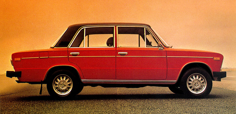

Připomínají mi originály, co se dávaly na 06ky do Anglie.

Do Anglie se to vozilo spíš s tímhle, ne....?
