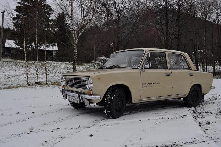

Můžu přidat čerstvou zkušenost s OR32 od Vraníka. Taky jsem se rozhodl tuhle legendární pneu vyzkoušet, přijel jsem do pneuservisu, objednal a na druhý den byly k dispozici
. Se vším všudy to vyšlo na 3 000,-. Pneu jsou už na první pohled opravdu brutální, takže jsem čekal, jak se to bude chovat na cestě. Musím říct, že mě překvapily. Sice dost hučí(což je jasné), ale jinak perfektně drží stopu(sníh/voda/sucho), což mě oproti letním Barumkám Brilantisům překvapilo. Drží jak přibité. Záběr na sněhu super. Nevýhoda je hluk a ze začátku ve vyšších rychlostech plavaly, což se zlepšilo po asi tisíci km, když se sjely ty největší otřepy na pneu.
