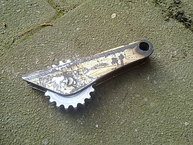

no, koleso je upravene a je v nom lozisko. Ake, to neviem, ale je to C-ckove, kvoli teplote. Ja som to dopasovaval v predajni lozisiek :)
Příspěvky: 10664
Re: Napnutí řetězu rozvodů vaz 21214
Cory píše:no, koleso je upravene a je v nom lozisko. ...
Vidíš to, toho ložiska jsem si ani na první pohled nevšiml. A to jsem si říkal: divný ... že by to bylo uložený jen kluzně na čepu :?: L.

Tak cekam na kompletaci kolecka.. Lozisko jsem koupil kulickove 2 řade a trochu jsem mel asi zbytecne obavy vzit vetsi prumer, takze tam zustane kus drazky, ale snad nevadi. Lozisko vyjde na celou sirku kolecka po osoustruzeni na uzky rozmer a misto segerovky bude trochu nalisovane. Ulozeni osky mam v planu k plochacum pribodovat trochu, tak se jeste uvidi co to, az to :D
Pro vyssi teploty bych lozisku odebral pogumovane kryty a o mazani by nemelo mit nouzi. (vysokoteplotni byly na objednani a uz tak to potrva:)

s tym mazanim je to tak na povazenie, predsa len sa tam olej dostava tazko, bude tomu musiet stacit olejova hmla. Ale zavrete by tiez nebolo uplne idealne, aj ked myslim, ze tie kryty teploty tesne nad 100vkou zvladaju, lenze to mazivo by tam zdegradovalo skor nez guma na originalnom napinaku

k dokonalosti to ma daleko, ale jestli to bude fungovat, tak mi to staci. Krytky lozisek jsem sundal a venecky jsou taky plast, ale ke 200'C by to teoreticky podle prodejce melo zvladat. Jinac mazat to ta mlha asi bude (ve viku jsem mel netesnost v nytu nahore a olej gichal na motor pekne). :)
Jen to nejak nemuzu smontovat aby kolecka byly na znackach, 1 kolo mam ve vzduchu na toceni a jde jen nez uplne nejde pootocit, zkousel jsem remenem pootacet vackove kolo a taky moc nejde. Jestli to dostanu na znacky tak uz neni co zdrbat? Nebo ta otacka kdy klikove je na znacce a horni ne a dalsi otacku zas je, hraje roli?
Tak uz to funguje, jeste jednou diky Corymu za inspirativni foto..
