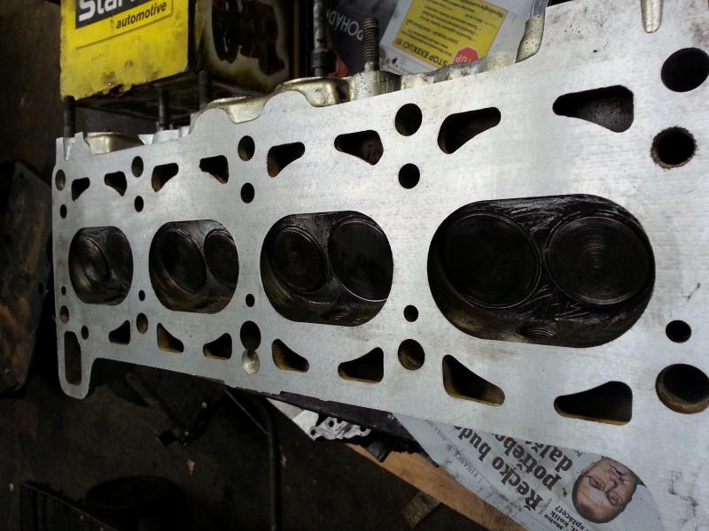

Takže hotovo, složeno, zajeto, funguje to!
Jen shrnutí. UNI hlava sražena o 1,5 mm a skutečně to bude skoro, možná zcela přesně aby odpovídala 4 bodové hlavě.
Děkuji všem za rady, snad už jí nebudu muset nikdy sundavat.
Těsnění jsem máznul měděnkou (grafitku jsem neměl), dotahoval jsem na třikrát, hydroštely jsem opatrně vymačkal a ač se zdálo, že některé budou KO, trvalo celkem dlouho, než-li se naplnily. Teď je opět ticho po pěšině.
Jsem neskutečně šťastný a jestli mě baví, či nebaví seřizování, toto je opravdu sametový zvuk.

Tak rozhodně nejsou stejné a kdo to tvrdí, je mírně řečeno choromyslný. Ty rozdíly jsou totiž viditelné prakticky okem (resp. šuplerou). Vaček na škodovku je asi dvanáct druhů a taky vypadají na první pohled úplně stejně. Bože, to jsou názory!!!
Proč musí být pro tento systém vačka, která tomu odpovídá? Odpovím otázkou - dal bys na Octavii nárazník z Transita?
A teď odpověď, která asi bude zajímavější: Hydraulické vymezování vůlí ventilů má za následek, že mezi vahadlem a vačkou není vůle. Tím se zásadně změní časování. A aby se nezměnilo, musí tam být prostě vačka, která s tím počítá.
Vačka z karburátoru se dejme tomu dá nahradit vačkou z monovstřiku, dokonce to za jistých okolností může být ku prospěchu věci. Opačně (dávat karburátorovou vačku na stříkadlo) to ovšem zásadně nelze doporučit.
Ale vačka z MPi je jedinečná, a to právě proto, že vůle ventilů jsou vymezované hydraulicky, nikoli stavěcím šroubem.

Nejde o nic jiného, než časování rozvodu. Česky řečeno jde o to, kdy ventil otevře a zavře.
Začnu obecně: Vůle ventilů se zvětšuje se vzrůstající teplotou motoru. Pokud je zastudena vůle ventilu dvě desetiny, zatepla bude třeba čtyři desetiny. To je platné u všech motorů na světě. Motory se navrhují s ohledem na provozní vůli. Dejme tomu, že Lada zvolila provozní vůli ventilů tři desetiny (asi k tomu měli nějaký důvod). Pak se motor nechá vychladnout na pokojovou teplotu a ventily se proměří. Vyšlo jim 0,15 mm. A proto uvedli, že ventily se mají při studeném motoru ladit na patnáct stovek. To proto, aby po ohřátí na provozní teplotu měly tu správnou provozní (větší) vůli, kterou navrhli konstruktéři.
Vůle ventilů je důležitá především pro správné časování rozvodu, dále to má vliv na opotřebení a hlučnost.
Pokud máme motor s hydraulickým vymezováním vůle, máme výhodu v tom, že eliminujeme hlučnost a opotřebení. Takže tam hrajeme jen na to časování.
U motorů, kde se ventily seřizují, se časování udává s ohledem na provozní (chceš-li časovací) vůli ventilů, což u Lady je, jak jsem uvedl výše, 0,30 mm. Třeba u škodovky je to 0,43 mm (u systémů OHV dochází díky většímu počtu součástí k většímu roztahování a rozdíl mezi vůlí zastudena a zatepla je tak větší).
U motorů, kde je hydraulické vymezování vůlí ventilů, vůle neexistuje. Dochází k trvalému kontaktu vahadel s vačkami. Proto musí takový motor mít jinou vačku.
Česky: Pokud do motoru s hydraulickým vymezováním vůlí použiješ vačku z "obyč" motoru, časování rozházíš. Naopak to samozřejmě platí také.
