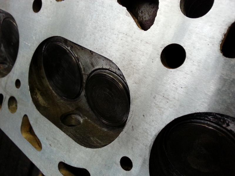

Takže hotovo, složeno, zajeto, funguje to!
Jen shrnutí. UNI hlava sražena o 1,5 mm a skutečně to bude skoro, možná zcela přesně aby odpovídala 4 bodové hlavě.
Děkuji všem za rady, snad už jí nebudu muset nikdy sundavat.
Těsnění jsem máznul měděnkou (grafitku jsem neměl), dotahoval jsem na třikrát, hydroštely jsem opatrně vymačkal a ač se zdálo, že některé budou KO, trvalo celkem dlouho, než-li se naplnily. Teď je opět ticho po pěšině.
Jsem neskutečně šťastný a jestli mě baví, či nebaví seřizování, toto je opravdu sametový zvuk.
Vačka. Na Koněvce mají tři druhy, klasiku, 1 bod a 4 bod. Prý se jim zdají stejné, dokonce, když nějaká nebyla, prodali jinou.
