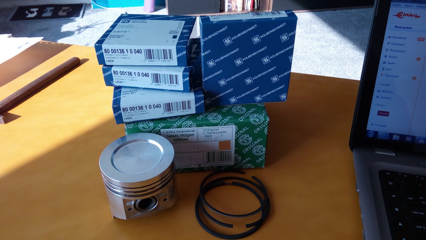

Jan Vaníček píše: Jedna, která je sice zatím "holubem na střeše" a jmenuje se kompletní GO motoru, na který již mám v podstatě kompletně věci (až na kvalitní kroužky příští týden). Doufám, že se toto během jara povede a nové, respektive původní srdce mého stroje, s nímž Lada vyjela z továrny zaburácí v plné síle.

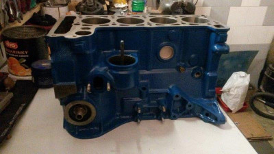

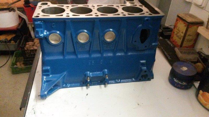

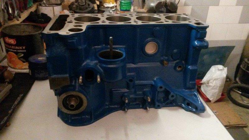

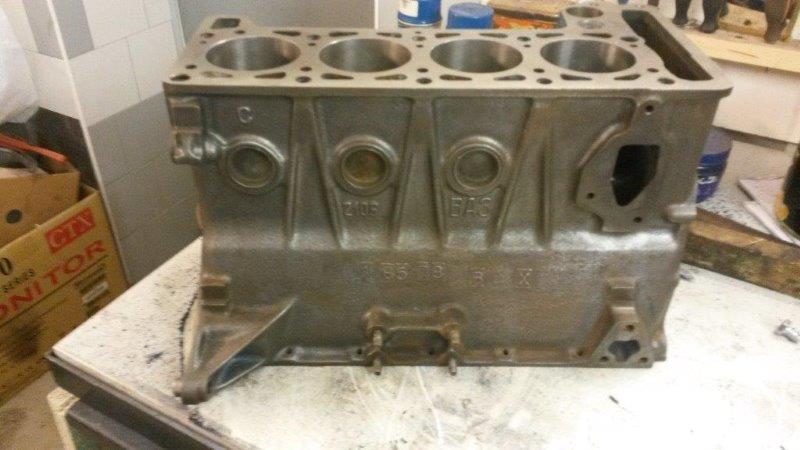

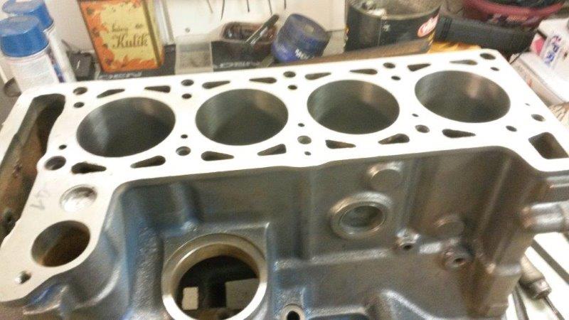

Ano, po pěti letech, co jsem měl motor u mého dvorního motoráře na GO se věci konečně pohly a již má vymytý a vybroušený blok, přebroušenou kliku. V pátek večer jsem si přivezl blok domů a v neděli po plesu byl nejlepší čas/ okamžik blok oškrábat a obrousit. Když jsem po obědě zjistil, že sedím v obýváku mezi pěti ženskými, byl to stimul vzít si opět montérky a blok ještě nalakovat. Ráno odjíždím na SC do zahraničí, tak to pěkně vytvrdne a snad se mi za týden povede motor odvézt zpět. Honza

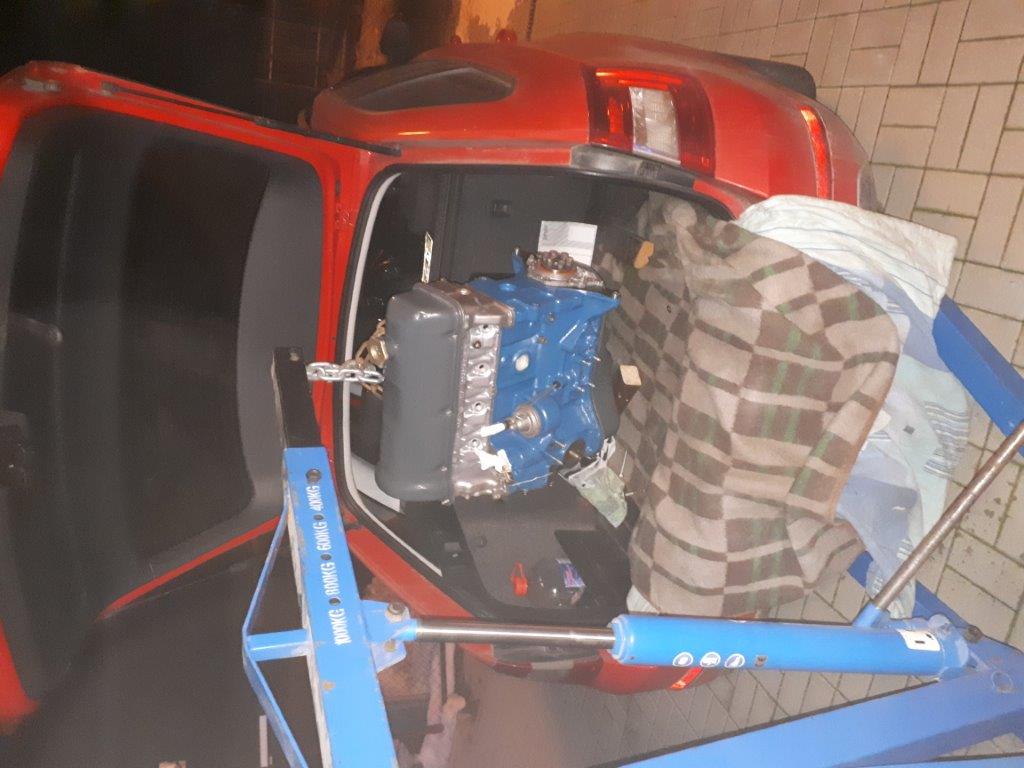

Asi to bude duchem Vánoc, ale stal se zázrak a těsně před svátky jsem si přivezl toto:
Příspěvky: 1162
Bydliště: Krkonoše
Re: Paní Colombová
Příspěvek od Jan Vaníček »
Ale trvalo to skoro 6 let ... . Škoda že Teď kvůli sněhu nevyjedu ze zimoviště, hned bych se pustil do výměny ... . Honza

Pěkný "ježíšek" :wink: :D
