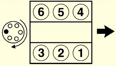

Tak jsem k té káře našel něco málo technických údajů, především údajů servisního charakteru. Třeba se to bude hodit.
Motor - kód YYC
V6 - objem 2293ccm
stupeň komprese: 9,0:1
jmenovitý výkon: 80kW / 5500rpm
minimální oktanové číslo paliva: 97
pořadí zapalování: 1-4-2-5-3-6 (viz obrázek)
karburátor: Solex 2V, typ 77TF9510
zapalovací cívka - typ: Bosch 0221119030
odtrh kontaktů přerušovače: 0,3-0,4 mm
úhel sepnutí kontaktů: 30-36° (60-67%)
základní úhel předstihu: 8° před HÚ při 800 rpm (s odpojenou podtlakovou regulací) při palivu 97 oktanů
odstředivý regulátor: 18-22° KH při 1500 rpm, 26-30° KH při 3400-3500 rpm (s odpojenou podtlakovou regulací)
podtlaková regulace předstihu - rozsah: 12-18° KH
podtlaková regulace začíná při 120 mBar, končí při 333 mBar
volnoběžné otáčky: 800 rpm (AT 670 rpm)
emise CO max.: 3%
emise HC max.: 500ppm
svíčky - typ: Bosch WR7D+; Autolite 63; Champion RN9YCC; NGK BPR6ES - vzdálenost elektrod 0,6-0,7 mm (stejné svíčky jako Lada :-))
palivové čerpadlo - přetlak: 0,3 Bar
kompresní tlak (teplota min. 60°C): 9-11 Bar
ventily - vůle při seřizování (zastudena): SV 0,35 mm / VV 0,40 mm
olej motorový: specifikace API SG a vyšší, SAE 10W/30 (alt. 10W/40)
olej motorový - množství: 4,25 l
olej převodový - specifikace: SAE 80W (alt. SAE 80W/90), API GL-4
olej převodový AT - specifikace: ATF DexronIII
olej převodový - množství: 1,7-2,0 l (AT 6,1-7,0 l)
olej diferenciál zadní nápravy - specifikace: SAE 80W/90 (alt. SAE 90), API GL-5
olej diferenciál zadní nápravy - množství: 2,0 l
olej servořízení - specifikace: ATF DexronIII
chladicí kapalina - množství: 10,2 l
brzdová kapalina - specifikace: DOT4
brzdová kapalina - množství: 0,7 l

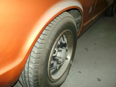

K dílům. To zrcátko by mělo být stejné jako u Capri MK2 http://www.youtube.com/watch?v=RoN8JN3E09Q . Dále potřebuji jednu krytku středu disku kola (viz foto) nebo čtyři jiné pasující.
