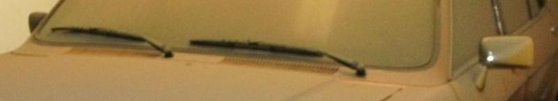

Z důvodu, že na toto auto nemám nic náhradního (což mne dost znepokojuje, já totiž miluju sysláty) sháním za rozumný peníz nějaké díly na tohoto krasavce. Výhodou je, že tento typ se dělal v D i GB takže snad se něco sežene. Po podrobnější prohlídce určitě budu konkrétnější a při renovačních pracech narazím jistě na nějaké záludnosti. Takže mimo vše ostatní teď hlavně shání pravé venkovní chromované zrcátko ideálně seřiditelné tím čudlíkem zevnitř, hýbe se pouze sklíčko, (není podmínkou). Musí být vizuálně stejné jako levé viz. foto

Taktéž gratuluji k dalšímu přírůstku

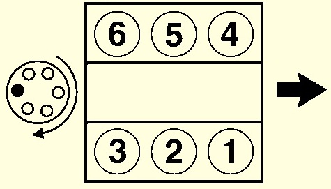

Tak jsem k té káře našel něco málo technických údajů, především údajů servisního charakteru. Třeba se to bude hodit.
Motor - kód YYC
V6 - objem 2293ccm
stupeň komprese: 9,0:1
jmenovitý výkon: 80kW / 5500rpm
minimální oktanové číslo paliva: 97
pořadí zapalování: 1-4-2-5-3-6 (viz obrázek)
