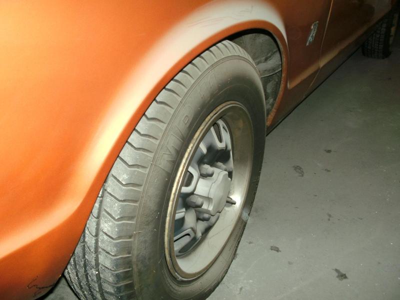

Z důvodu, že na toto auto nemám nic náhradního (což mne dost znepokojuje, já totiž miluju sysláty) sháním za rozumný peníz nějaké díly na tohoto krasavce. Výhodou je, že tento typ se dělal v D i GB takže snad se něco sežene. Po podrobnější prohlídce určitě budu konkrétnější a při renovačních pracech narazím jistě na nějaké záludnosti. Takže mimo vše ostatní teď hlavně shání pravé venkovní chromované zrcátko ideálně seřiditelné tím čudlíkem zevnitř, hýbe se pouze sklíčko, (není podmínkou). Musí být vizuálně stejné jako levé viz. foto

Teda Marku :shock: jsi nezaplatitelná studnice informací. Moc děkuji toto mi určitě pomůže. Zrovna jsem špekuloval jak vyměním olej v AT převodovce a kolik ho budu potřebovat, teda že je ho potřeba 7 litrů :o tak to by mně ani ve snu nenapadlo. Ještě jednou moc děkuji :!:
K dílům. To zrcátko by mělo být stejné jako u Capri MK2 http://www.youtube.com/watch?v=RoN8JN3E09Q . Dále potřebuji jednu krytku středu disku kola (viz foto) nebo čtyři jiné pasující.
