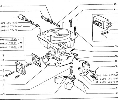

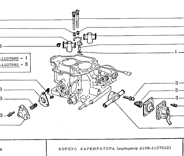

Zaručeně existuje literatura, kde je ozon popsaný dostatečně na to, aby byl 100% servisovatelný. Potřeba hledat. Dokonce i k tomu zpropadenému Solexu se nějaká ta literatura najde, ikdyž ne tak snadno. jaký karbec máš ve Skvostu? A to počkej, až si koupíš žigula se Solexem :-D To budou vybraná slovíčka :-)
Petr HC
Re: LPG do 21013, ANO, či NE?
Příspěvek od Petr HC »
Nevím, jestli to postačí - mám pro Ozon "explodované" řezy zde:
Naposledy upravil(a) Petr HC dne úte pro 27, 2011 13:51, celkem upraveno 1 x.

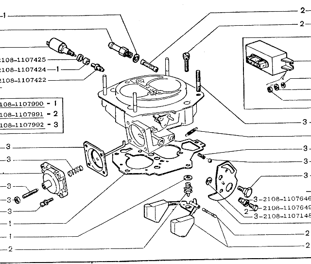

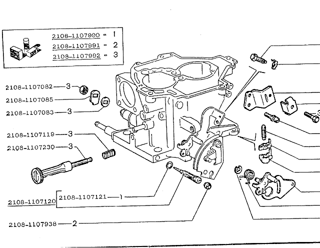

Petr HC
Další mi odmítl převzít a musím zmenšit na úkor rozlišitelnosti textu - tak zde:kar OZON1

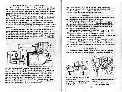

Skôr sa opýtam aký je to rok výroby? a čo sa týka príručk na Ozon v Tumovi z roku 1984 je o Ozone toho doť popísané
