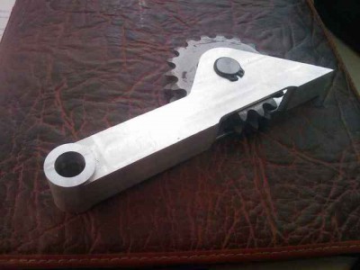

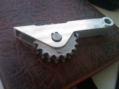

Dnes mi slubil frezar,ze na poobednej smene konecne vytoci ten sponovak - druhy tyzden na to cakam. Hned,ako ho budem mat hotovy,pustim sa do praxe. Zatial vstrebavam teoriu.

Slubil,splnil...
