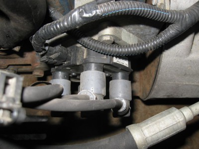

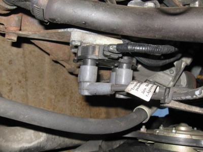

Dobrý den,
zasílám ilustrační fotky vyfocené na motoru té 112tky, není to nic moc, ale zkusím zaslat ještě bližší, pokud to budeme sundavat. Mám právě strach, aby neodešel i tento blok - nevím, jestli je zapojený stejně. Jinak co se týče toho modulu, co mi nabízíte, měl bych předběžně zájem. kdy byste mohl expedovat? děkuji Tomáš

EDIT: to umístění zapalovacího bloku na obr.IMG_3099.JPG za chladičem musel někdo "dobastlit". Je to to nejnevhodnější místo s hlediska navlhnutí.

zapalování je na svém původním místě.U své 110 to mám podobně, ale mám tam větší cihlu. Jinak to ani vyzkoušet nepůjde, protože toto z té lady 112 má pouze 3 pinový konektor, kdežto já mám na 110 4 pinový konektor.
