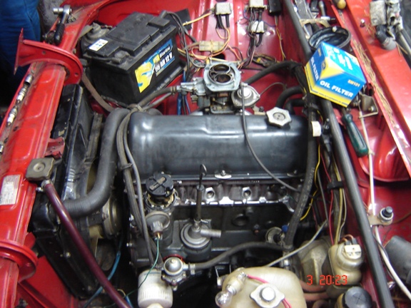

Takže rozdíl mezi 1500a 1700 je opravdu znatelný, a to si myslím,že motor není úplně ideálně nastavený.
Hlavní klad 1,7 je tah do kopce.Například jsem porovnával ,jak to pojede ve známém kopci zvaném Mohelničák.S 1,5 jsem zhruba v půli kopce musel z 5 podřadit na 4,aby mě to drželo rychlost 100 km/h.A to jsem jel bez zátěže a sám.S 1,7 jsem to zvládnul na pětku,auto i lehonce zrychlovalo a to se mnou cestovala ještě manželka s dítětem.
Spotřeba je zhruba stejná,na dálku něco malinko přes 7 l/ 100km.
Jinak jsem chtěl poděkovat Ivošovi za velkou pomoc při výměně motoru a dalších drobných opravách mého auta.Není nad víkend strávený v garáži ve Vratimově :D.A taky Atexovi a Koprovi za jejich společnost :)
Příspěvky: 11751
Dufam, ze si nenechal karburator s tryskami pre 1,5 :)
Cory píše:Dufam, ze si nenechal karburator s tryskami pre 1,5
:oops:
Příspěvky: 11751
ja tam mam trysku 135, vzdusnik 170, na druhej komore vzdusnik 150 a trysku 162. A 2. komoru prerobenu na mechaniku :wink: 1,7ka s 1,5kovym karbom ide lenivo.
Čili bude potřeba ještě přetryskovat a znovu nastavit karburátor.Pokud je to tak,že 1,7 s tím 1,5 krbecem je líná a mě už to teď připadá,že je to docela živý,tak po výměně trysek a vzdušníků by to teoreticky mělo být ještě svižnější.To by bylo docela fajn 8)

by mě zajímalo proč 17 má jinak udělaný to odvětrání motoru, je mi jasný, že je to kvůli měrce na olej. u 17ky se do bloku nevejde nebo proč to tak udělali?
jinak Radku paráda :wink:
osa Klatovy - Plzeň - ....
Příspěvky: 11751
Radku, nastavovat netreba nic, iba prehodis trysky a vzdusniky a je to :wink:
For EMI . Je jiný blok u kterého nedělali nálitek pro měrku Je to na výrobu jednoduší a nemusí jednou frézovat ,

Ono tedy popravdě tím odvětráním vždycky proudil olej do sacího traktu. První inovace - zešikmení spodní hrany odlučovače asi příliš nepomohla. Tipoval bych, že hlavní příčina této inovace bude někde tady. Samozřejmě čím méně otvorů v bloku, tím lépe, takže to asi bude hned číslo dvě.
