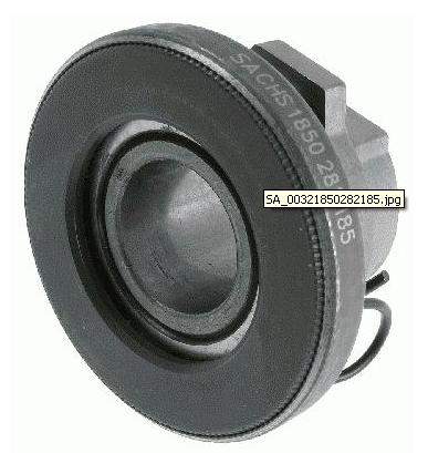

Maysner píše:vyrobky od master sport se daji sehnat na slovensku ci ukrajine. jak u nas nevim. zatim jsem nevidel. ale da se na ten sachs pritlacak pouzit lozisko co fotil coryn nebo mirek999. davali sme ho nedavno na spojku sachs a zatim to funguje bez problemu. bylo tedy uz jety, ale jak lozisko tak ty dosedaci plochy pro tu vidlicku byly ok :wink:
netušíte někdo nějakého výrobce??? origo SACHS za 1800kč se mi tam vzhledem k jeho životnosti fakt dávat nechce :c((
díky moc
Net.
PS. nejraději bych tam dal origo, ale nemám už originál přítlačák :c(

Netopýr, sachs lamela a přitlačák je ok... to tam dej bez problému, toho se bat nemusiš, ale žižisko je třeba vyměnit..

kup to lozisko od Luku. to co vyfotil cory a mirek999. to tam funguje dobre. origo lozisko nema tu dosedaci plochu prizpusobenou na pritlacak bez opernyho krouzku a nejspis se tam rychle vydira :roll:

LUK se nedá sehnat :c( odpověď na poptávky: "vypínací ložisko firma LUK nedodává"
SACHS je za 1270kč: http://obchod.autokelly.cz/imageview.as ... 0319_2.jpg
ale sere mě (kromě ceny) ta životnost - to bych do SACHSe nikdy neřekl :c((
nemáte někdo nějaký tip? asi si budu muset zajet do Blavy pro MasterSport :c( snad ho seženu tam :c((

Netopýr píše:ale sere mě (kromě ceny) ta životnost - to bych do SACHSe nikdy neřekl :c((
Problem bude v tom, ze ta loziska co tak odchazeji nebudou origo SACHS - nemaji na sobe ani zadne oznaceni ci cislo (origo SACHS jej ma)...takze nezbyva, nez zkusit ty loziska porovnat - ale vzhledem k tvrdosti pritlacaku SACHS na to prdim bo sem musem menit i valce a spojka sla o poznani hure (nehlede na to, ze pri popojizdeni ve meste se ta spojka chovala nepredvidatelne - diky opotrebeni a zrejme zadirani vidlicky) - nepotrebuji dale jiz experimentovat

takže myslíš, že ty zkušenosti tady na foru s měkýma domečkama ložisek je tím, že ložiska nejsou origo SACHS? tzn. pokud by ložisko mělo na sobě číslo/jméno tak by to mělo být lepší??

Tak trebas ja na lamele i pritlacaku mam napsane ze se jedna o Sachs a i nejake cislo (ktere sedi s vyrobcem), ale na lozisku neni uvedeno ani cislo ani vyrobce...trebas tady http://obchod.autokelly.cz/detail.aspx? ... 1850282185 je uvedeno cislo tak bych predpokladal, ze bude problem v druhovyrobe (dokonce na cinskych a ruskych strankach lze toto lozisko nalezt jako "nahradu"...

začíná to dávat smysl.... když se podíváte na obrázek:
http://obchod.autokelly.cz/imageview.as ... LO9865.jpg
jedná se o naprosto shodné ložisko jako je na prvním obrázku tohoto threadu :c)
takže SACHS originál by měl mít jméno a číslo a qalita by měla být také lepší :c)

Maysner, jestli zítra budeš na schůzi tak se prosím připomeň, zkusím si jak moc velkou silou se s tou spojkou musí pracovat. Pokud by se mi podařilo nějak nedestruktivně to ložisko stáhnout z domečku, dalo by se napasovat na přesoustružený domek z klasiky, pokud to tedy přesoustružit půjde.
