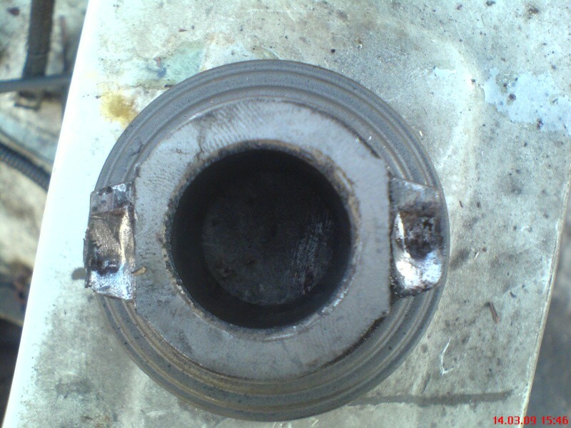

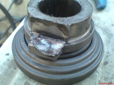

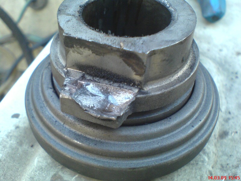

Po roce a 4 měsících používání, jsem vymontoval spojku SACHS a byl jsem nemile překvapený. Jak je možné, že v domku vypínacího ložiska, se po ujetí zhruba 20 000km (a to jsem přidal ), udělají takové důlky? Je to chybnou montáží ( tomu se mi nechce věřit ), špatným používáním nebo nadstavením, nebo špatným materiálem? Přece není možné, aby se co dva roky, po ujetí dejme tomu 40 000km, měnil domeček ložiska, když na lamele není skoro vidět, že se používala.

Já bych řekl, že je to měkej materiál. Jak vypadá vidlička? Je dobrá?

Myslíš vůle mezi vidličkou a ložiskem? Tam přece žádná vůle není. Vidlička drží pod pérkama. Jinak, vidlička je OK. Já si taky myslím, že je ten materiál měký.

Původní ložisko je liinový, ale tohle vypadá, že je z oceli. Řekl bych, že to nebylo zakalený, a nebo to není sachs a je to nějakej šmejd...

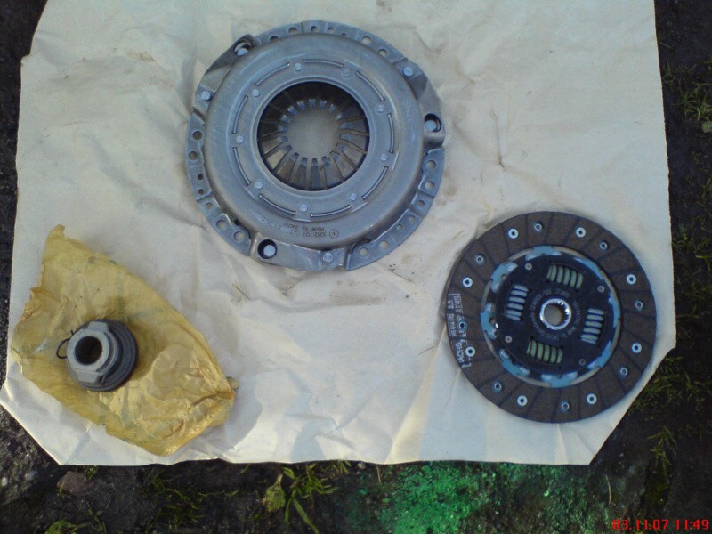

Ano, byla to spojková sada SACHS, takže lamela, přítlačák a ložisko.

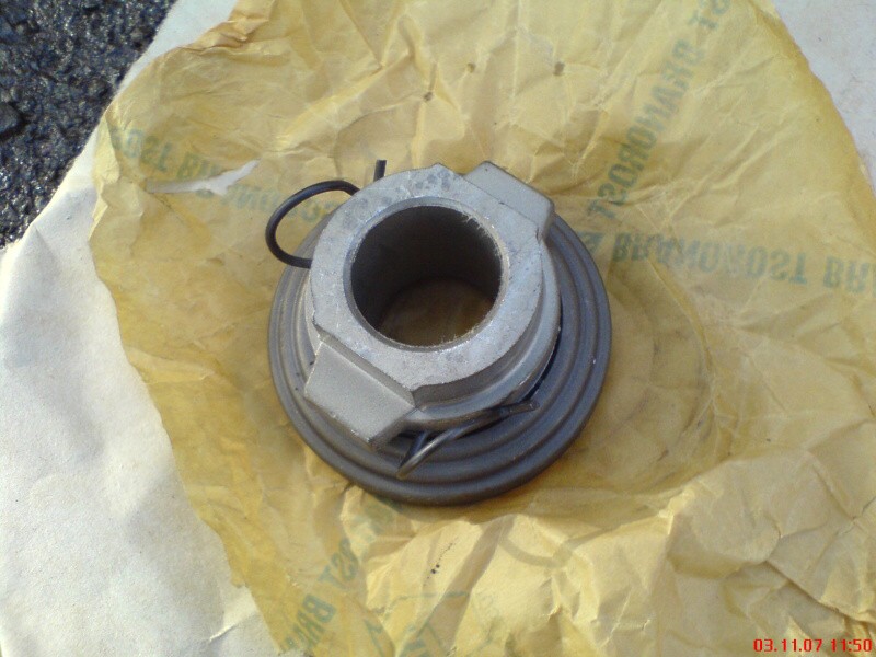

Jen dodam pro Stepana ze origo ruska vidlicka z te Ivovy prevodovky byla naprosto neposkozena, jen mela trosku odrenou barvu v mistem, kde tlaci na lozisko. Je uplne jasne ze to je mekky material, proste sunt. Lamela treba bude dobra ale ten zbytek, to se jeste uvidi ....

tak se mi stalo to samy co Ivovy. mam na spojce od sachsu najeto cca 10tis km, dnes jsem vytahl prevodovku z duvodu opravy, koukam na lozisko a nestacim se divit. vybity. sachs lozisko nevydrzi :( tak snad vydrzi master sport. to vypada stejne jako sachs, takze ho muzu pouzit na ten pritlacak 8)
