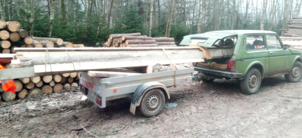

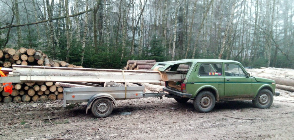

Příspěvek od Ondra1,7mpi »
Jo, jen jsem musel nandat tažný... Jezdí ale mouchy má.
Dnes jsem kuchal 306 1,9D... Hlavu čerpadlo a drobnosti... Stejný motor...

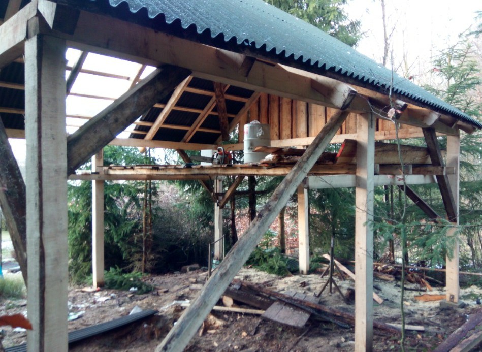

Tak nová stáj pro věčně reznoucí Ladu se začíná rýsovat...

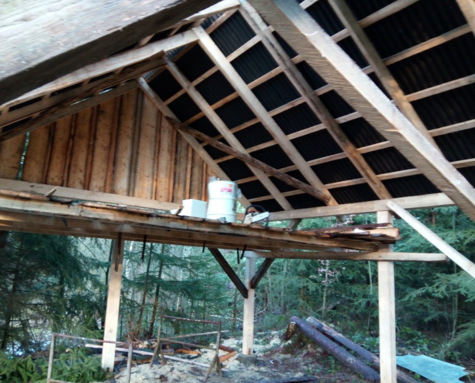

Příspěvky: 4381
Re: Niva Ondra
Máš to pěkný. Zdá že "pozednice" jsou vcelku, to je moc dobře. Jsou fixované dvěma kleštinami na štítech, přesto bych to nepodceňoval a dal ještě jednu kleštinu středem (nad středovými sloupky), aby to bez obav uneslo mokrý sníh a nemělo to při zátěži tendenci prohýbat pozednice, roztláčet je od sebe a krov pronášet. Stačilo by na to i nějaké lanko, ale na co lanko, když je dřeva dost. :wink:
Ale možná, že je to jen v procesu a "všechno bude" :) A jakobych nic neřekl, pokud je ten poval už trvalý.
Ondra1,7mpi
Příspěvky: 1447
Bydliště: Javořice - vysočina
Re: Niva Ondra
Jo díky za typ, na jedné polovině bude ta podlaha jak je a na druhé bude až na podzednici, takže je trámem spojim, kleštiny budou i na krokvích... Je to celé ještě ve vývoji... Chvátal jsem se střechou kvůli dešti...
