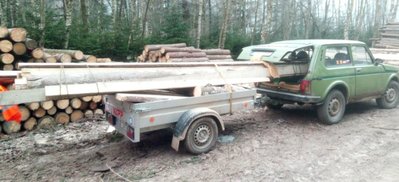

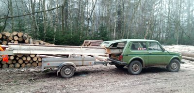

Re: Niva Ondra
Koukam, ze jsi novou hned poradne zapřahnul. Nez z te nastrojene bude zas 4x4, tak jezdis s touhle? Pomalu zacinam pracovat na zadni pevnostni naprave a jsem zvedavy, jak se to bude nebo nebude kroutit. Pripadne by snad mohly potom pomoct nejake rovnaci svary.

Re: Niva Ondra
Jo, jen jsem musel nandat tažný... Jezdí ale mouchy má.

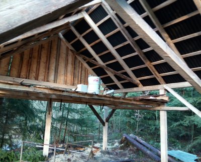

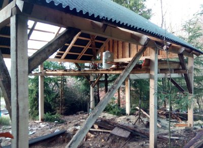

Tak nová stáj pro věčně reznoucí Ladu se začíná rýsovat...
Re: Niva Ondra
Stáj pro Nivu? Podle fotek a záběrů okolí bych řekl, že jde o nějaký krmelec uprostřed hlubokého lesa.

Jo pro nivu... Na krmelec je to velký... 29m čtverečních...

Re: Niva Ondra
Máš to pěkný. Zdá že "pozednice" jsou vcelku, to je moc dobře. Jsou fixované dvěma kleštinami na štítech, přesto bych to nepodceňoval a dal ještě jednu kleštinu středem (nad středovými sloupky), aby to bez obav uneslo mokrý sníh a nemělo to při zátěži tendenci prohýbat pozednice, roztláčet je od sebe a krov pronášet. Stačilo by na to i nějaké lanko, ale na co lanko, když je dřeva dost.
Ale možná, že je to jen v procesu a "všechno bude"
A jakobych nic neřekl, pokud je ten poval už trvalý.

Re: Niva Ondra
Jo díky za typ, na jedné polovině bude ta podlaha jak je a na druhé bude až na podzednici, takže je trámem spojim, kleštiny budou i na krokvích... Je to celé ještě ve vývoji... Chvátal jsem se střechou kvůli dešti...

Ondro - dost dobrý.
Při pohledu na Tvou práci mi nedá se zeptat: Ty jsi lesák nebo tesař. Nebo je Tvou profesí něco úplně jinýho a jsi "jen" zručný domácí kutil?

No mám VOŠ lesnickou v Písku... Se dřevem jsem trochu kamarád... Dělal jsem jenom pro rodinu podkrovní byt... Nějakou tu kůlnu na nářadí či přístřešek na auto... Spíše samouk, odkázaný na logiku a umění se dívat...
Teď když si můžu nařezat co potřebuji tak jsem trochu ožil v tomto oboru
Když jsem studoval gymnázium a pak vošku tak jsem chodil na brigádu ke stavební firmě a zjistil jsem že není nic tak složité jak vypadá a leccos jsem si mohl vyzkoušet... Tak asi tak...

Re: Niva Ondra
Pekna prace, krmelec by jsi na to mohl od lesa dodatecne pridelat a srnky by jej snadno nasly podle svařovaci záře nad lesem
