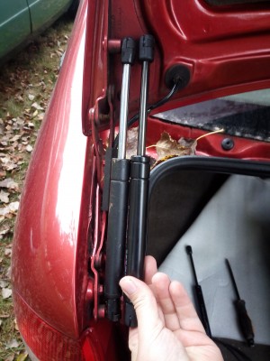

Jestli někdo chce na Kalinu nové vzpěry od Molitonu, tak tady máte vzor objednávkového formuláře pro Moliton
Tuhost jsem já dával 450 N, chvíli mi to vyráželo zuby, ale postupně si to sedá, ideál je asi těch 400-420, řekl bych.
