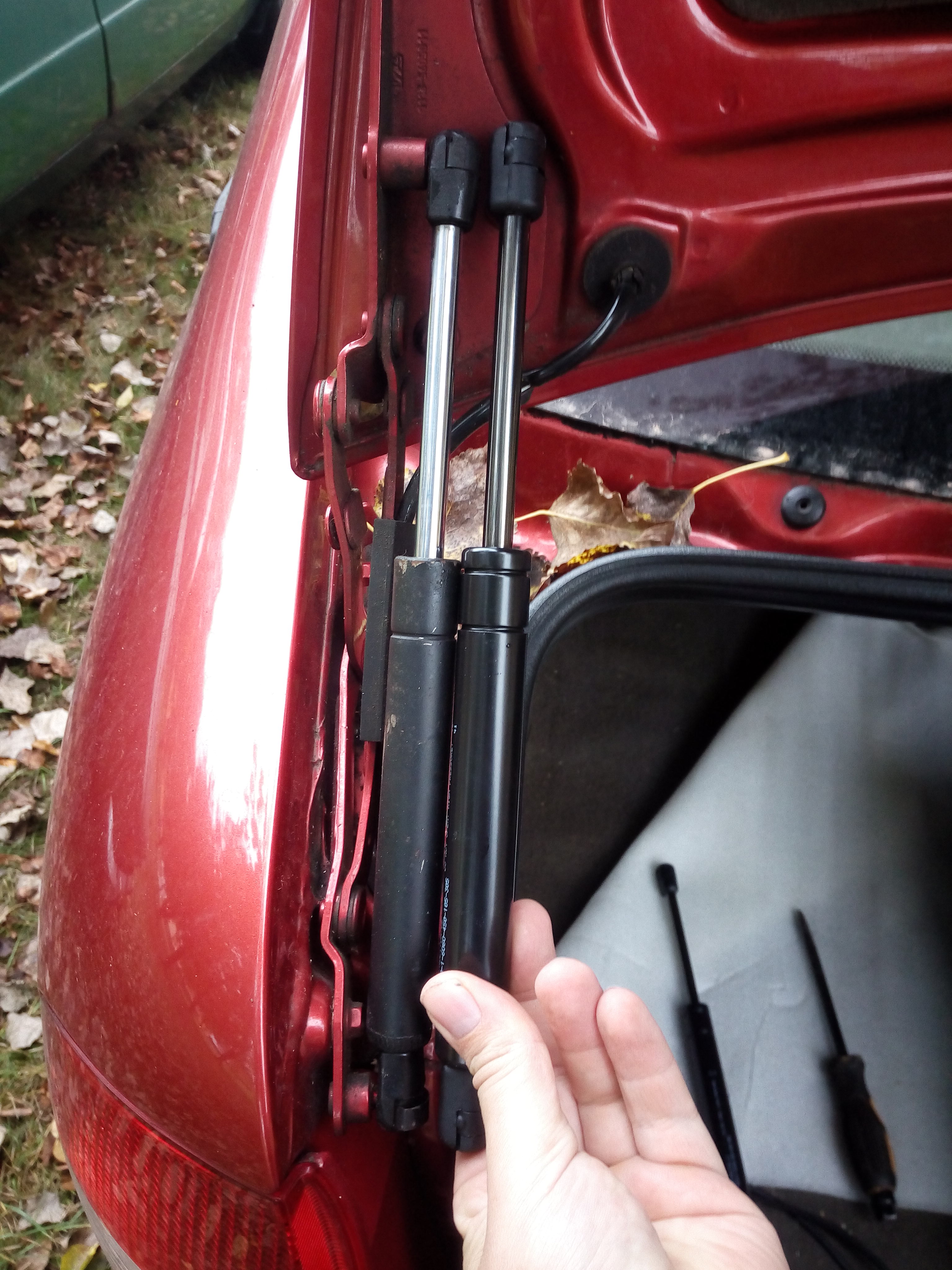

Jestli někdo chce na Kalinu nové vzpěry od Molitonu, tak tady máte vzor objednávkového formuláře pro Moliton ;)
Tuhost jsem já dával 450 N, chvíli mi to vyráželo zuby, ale postupně si to sedá, ideál je asi těch 400-420, řekl bych.
