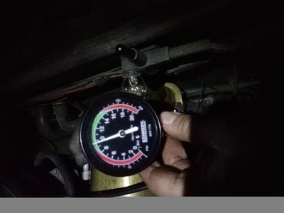

- změřil jsem na ohřátém motoru tlaky, všechny válce stejné, viz obrázek:

Tlaky celkem slušný, ale mohlo by to být i trochu lepší. Měřil jsi je doufám s plynem na podlaze, respektive s plně otevřenou klapkou plynu karburátoru.

Z mojich skusenosti mozem povedat, ze tlaky este nic neznamenaju. Mal som Nivu s ohnutymi 4 vyfukovymi ventilmi a tlaky mala 12 :mrgreen: Takisto pred 2 tyzdnami Niva mpi, kde po repase hlavy hlavne za studena vynechaval valec. Bolo to zaseknutym hydrostelom. Pri merani mal valec tlak 12,5 :)
