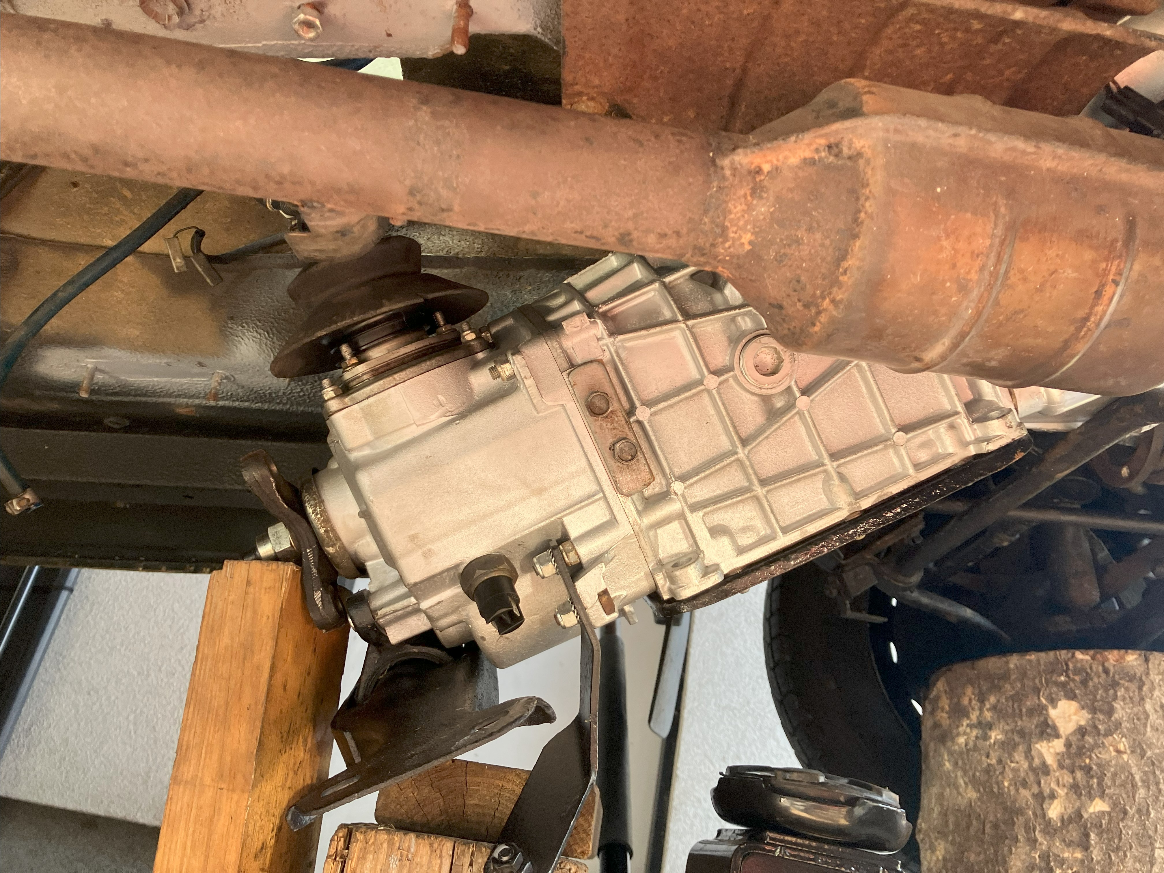

Pře pěti lety jsem si maximálně vyměnil kolo, dnes jsme s tátou dokončili první výměnu převodovky za repasovaný kus. Jsem zvědav, kam se posunu za dalších pět let.

Když ono se do toho nikomu nechce. Jsem rád, ze jsem sehnal toho staršího fachmana, co mi tu převodovku zrepasoval. Být polovičním automechanikem je u lady nutnost. Ale jsem za to rád.

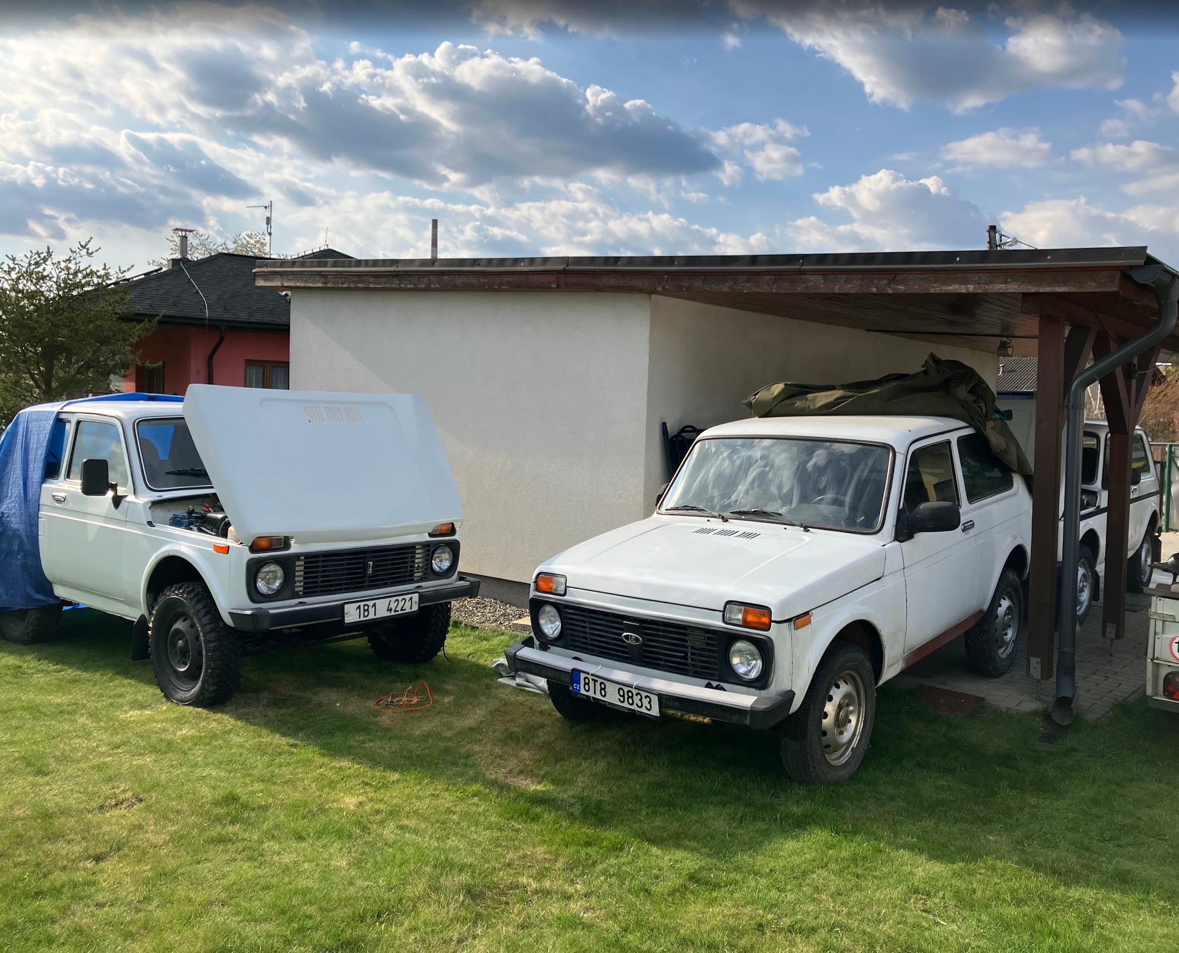

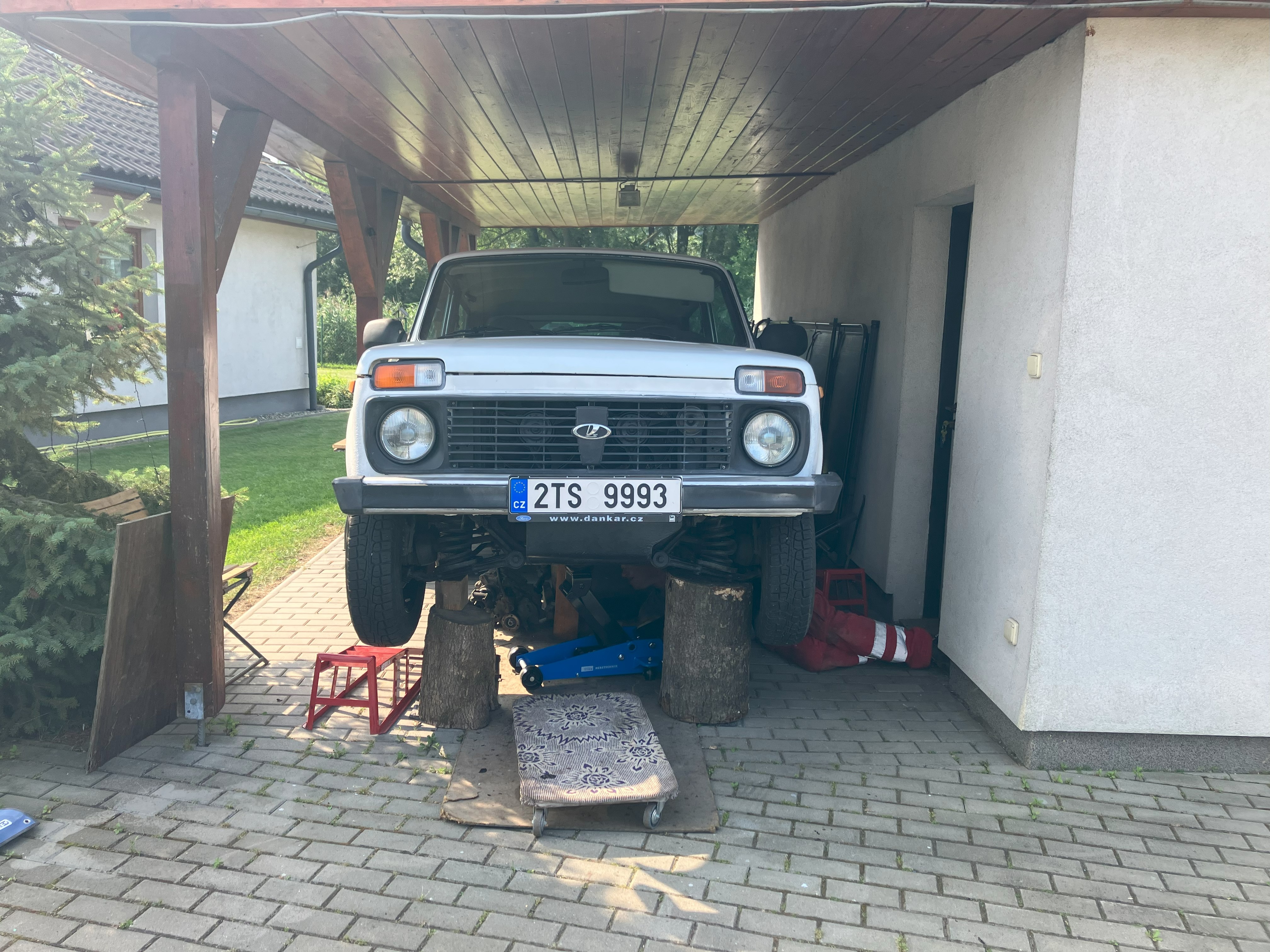

A tu 2TS 9993 co vidíme doslova na špalkách, je která z těch 1B1 4221, 8T8 9833 a OVM 5225 ? :rolleyes: :P
Takže žádný trojspřeží, ale čtyřspřeží, protože OVM je zalezlá někde ve stáji. :!: :idea:

Čekal jsem, že se někdo ozve už při fotce trojspřeží :) 2TS 9993 je na té fotce vzadu, tohle je tátův dvorek. Moje Niva bydlí o 20km vedle. 1B1 4221 mezitím prodal a tak má doma plně pojízdnou 2TS 9993 a vybydlenou 8T8 9833 bez STK, revize plynu, s hřejícím motorem a vadnou převodovkou. Ironií osudu je, že první byl pořízen vrak 8T8 9833 a ta druhá měla sloužit jen jako zdroj náhradních dílů. Nicméně se ukázalo, že je svítící kontrolka motoru je jen čidlo klepání a hučících ložisek převodovky jsme se úspěšně zbavili repasí převodovky. Časem ještě vyměníme levý práh a přední blatníky. Na druhou stranu ta 8T8 9833 není moc zrezlá a pořád koketuji s myšlenkou, jestli ji časem nepřidám do své stáje. No zatím na to není čas, moje žena se rozhodla, že ze mně a ze sebe udělá zedníky na plný úvazek. Jsem rád, že jsem si našel den na tu převodovku.

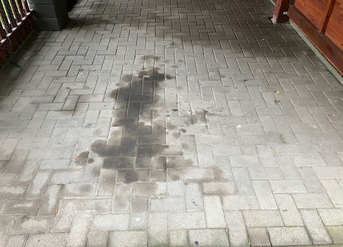

Dával jsem Princeznu v pulce srpna na přetěsnění motoru, převodovek a diferenciálů. Včera jsem se dozvěděl, že to do srazu nebude hotovo :( . Tak snad se zbavím těch loužiček pod autem, momentálně jde jasně vidět, kde poslední 3 roky parkuju. :) Na druhou stranu jsem rád, že mi to někdo udělá, žádnému servisu se do toho nechtělo. Nu což, přijedeme na sraz jen jednou Nivou. Chtěl jsem vzít obě, ale nevyjde to.
Jarda_NIVA1.7
Příspěvky: 966
Bydliště: Vysočina
Re: Scotova NIVA
Příspěvek od Jarda_NIVA1.7 »
2 scot:
U stare dlouhe se mi nedarilo vyresit hlavne diferaky, predni pevnostni jsem pak dotesnil renzosilem, vzadu tekla gufera a to vyresit neslo, poloosy nevybehane, gufera nekolikrat jsem daval nova, dokonce i nejaka lepsi, zkousel jsem dve za sebe a stale to teklo. U nove mam vepredu kapicku, na motor jsem dal magnet a to porad nechtelo tesnit, tak jsem to dorval a uz je to lepsi, predni diferak je mastnej. Mel jsem ted v Rumunsku hlavne strach, abych neohnul zadni napravu, ono jsem ji o cca 100kg pretezoval, ale snazil jsem se opatrne, neskakat s tim a tak...

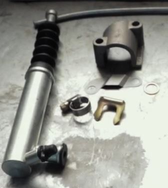

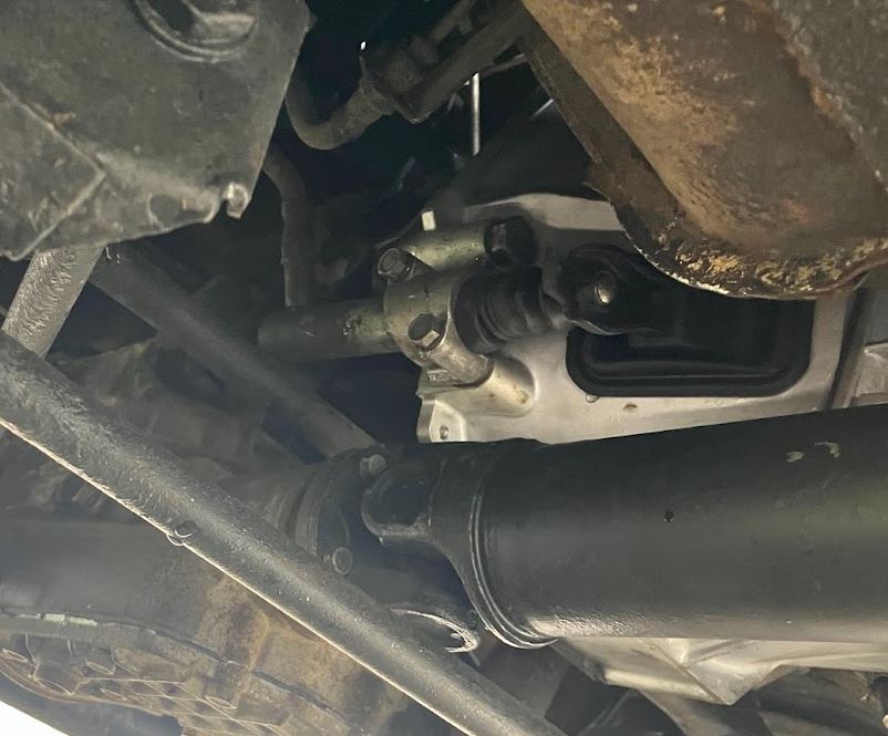

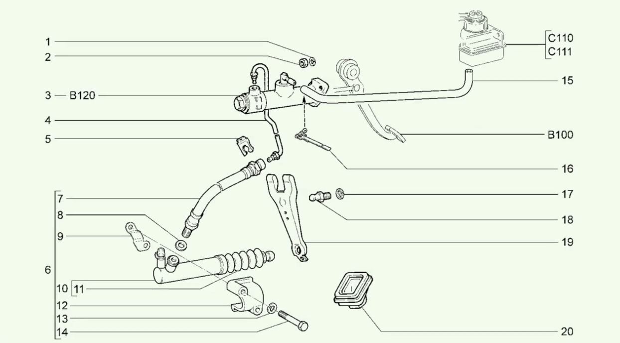

Nevíte někdo jak se seřizuje spojka na Nivě 2012? Na spojkovém válečku jsem nenašel žádný závit, kterým by se to dalo seřídit.
