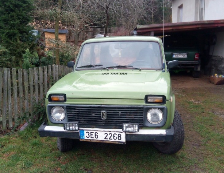

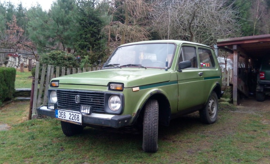

Tak je doma další mutace nivy, v pořadí sedmá...
Závady má ale nic neřešitelného... Žel každá naftová je originál, i toto, takže v místě kde mají vézt trubky do topení, je instalována podtlaková pumpa... A celková absence trubek bude vyžadovat rozpojení systému a novou díru do kabiny...
Plusem je čerpadlo Bosch, které je údajně lepší, motor suchý a celkově nic nikde s podivem neteče...
Nový chladič, podvozkové díly a silentbloky...
Absence části karoserie za zadními koly, klasika...
A hlavně funkční rádio
Horší starty, buď automatický sitič, nebo vstřiky, či nastavení čerpadla, ale to se zdá ok... Naštěstí vše máme ve sklepě do rezervy... Takže projekt na zimní pracovní pauzu...
