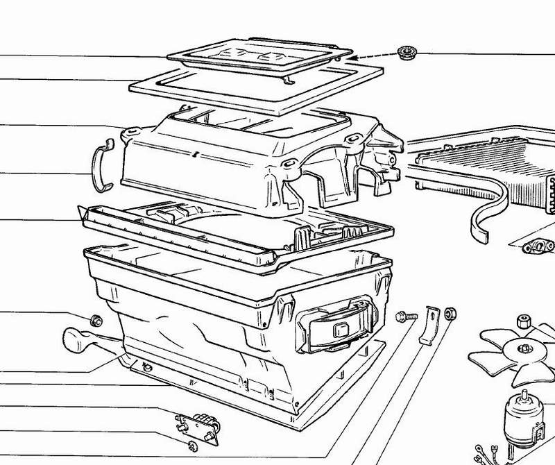

Pasuje topení z hranaté řady na kulatce ? Ten blok v kterém je radiátor a pod ním přicvaklá ta škatule s ventilátorem.
Příspěvky: 11132
Re: Mix otázek a odpovědí III
Třeba tam narvat jde, ale tvar má jiný.

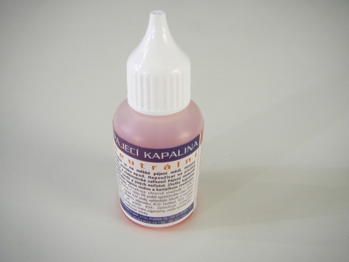

Kyselinu solnu (s rozpustenym zinkom) by som pouzil tak akurat na rinu (okap) a aj to s nasledovnym oplachom. Na droty v aute som vzdy vystacil ako pise Vasek s kalafunou. Ked nieco velmi odolava letovaniu tak pouzivam neutralnu letovaciu kvapalinu co sa predava bezne v obchodoch s elektrosuciastkami, alebo pastu kupenu na aliexprese (da sa kupit aj tu,ale 3x drahsie a to neratam postovne):
