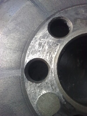

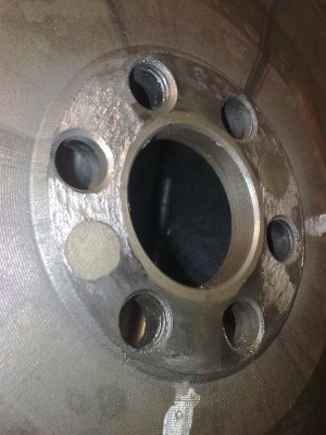

Zapomněl sem podotknout, že ty ťukance sem si tam vybrousil sám, když sem to skládal. V těch místech se to potkávalo(bez těsnění), tak sem udělal trochu víc místa. Jinak ty čistý místa sou v okolí sacích ventilů, takže nepředpokládám nejvyšší teplotu v těch místech. Spíš bych jí očekával na vejfukovejch ventilech, který podle toho taky vypadaj. Je pravda, že zkoušku těsnosti ventilů sem ještě nedělal, teprv se na to chystám, ale nepředpokládám, že by se s něčim potkaly a byly ohnutý. Ze spodu sou netknutý.

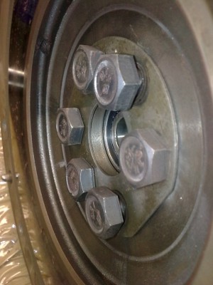

Preco sa povolil zotrvak? Slabo dotiahnuty, alebo...?
Kadial to straca tlak zistis lahko. Ventily prekontrolujes naliatim benzinu do sacich a vyfukovych kanalov a piestne kruzky zas naliatim do valcov. Osobne by som tipoval tesnenie, kedze si stratil aj tlak oleja...

Ten setrvačník sem asi málo dotáh. Nějak si nevybavuju, že bych ho bral momenťákem... Kliku stejně rozhodim, abych se ujistil, že je vše ok. Ta záhada s tim tlakem oleje mě ale trápí nejvíc. Vypadalo to, jako by na chvilku došel olej. Prostě ručička byla najednou na nule a hned jak sem vyřadil, tak zas tlak naskočil zpátky ke čtyřem barům. Ještě přeměřim hlavu, jestli se nepokroutila, utahoval sem jí asi na 150Nm...
