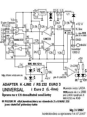

JmJ píše:Tak se hlasim mezi ty, co se uspesne spojili s ridici jednotkou. Uspech mel sw ICD a pc s plnohodnotnym seriovym portem. Pres usb2rs232 konvertor s cipem prolific to nejede. Ted jeste rozchodit azbuku a treba z toho neco vyctu. Umi to ICD malovat grafy? Poslepu jsem to nenasel.
Jakej máš kabel?
Kabel bude tak trochu zahada. Myslim, ze prevodnik na rs232 si prvni majitel urobil sam, nebo minimalne cast delal sam. Pouzdro je totiz standardni sede s nalepkou "lada 110 k-line" nebo tak neco a diodami znazornujicimi rx a tx aktivitu a napajeni. Samotny konektor na diag zasuvku je pomerne mohutny s diodou napajeni a diodou FCP, ktera sviti kdyz jede cerpadlo (?). Mozna mam nekde v papirech namalovane schema.
Petr HC

Prochazeni papiru potvrdilo, ze pan si adapter vyrobil sam. Schemat jsem nasel vic, ale v zasade jsou asi vsechna stejna/podobna jako to vyse.

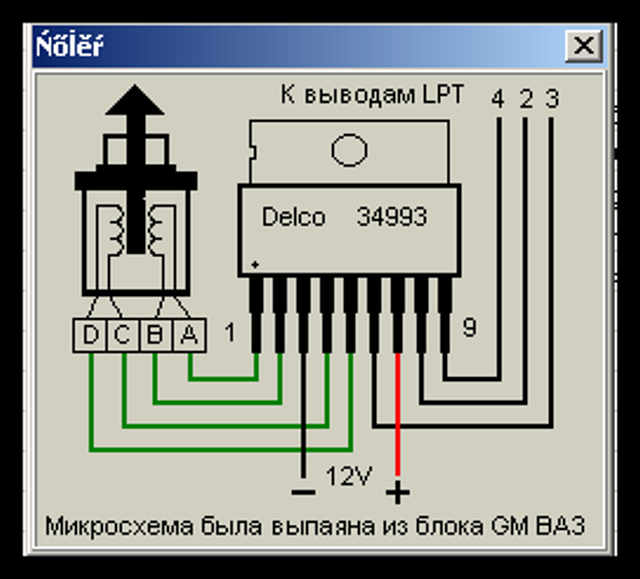

Dnes jsem objevil dobré "udělátko" na proběhání motorku volnoběhu, ale bohužel se mi nedaří nalézt cokoli k tomu integrovanému obvodu. Kdyby se někomu podařilo něco sehnat - sem s tím.
EDIT-už se něco rýsuje.

Petr HC píše:Dnes jsem objevil dobré "udělátko" na proběhání motorku volnoběhu, ale bohužel se mi nedaří nalézt cokoli k tomu integrovanému obvodu. Kdyby se někomu podařilo něco sehnat - sem s tím.
Dle RU fóra by pro získání tohoto obvodu mělo stačit kuchnout nějakou starou GM řídící jednotku ;)
Petr HC
Re: Diagnostika RJ motoru Lada 2112 v domácich podmienkach
Příspěvek od Petr HC »
To Saša- myšlenka výborná, problém je v tom, že uvedený zesilovač má napájení max 5,5 V a malý výstupní výkon ,navíc ve třídě D.Možná, že by to spravily dva MHB 2030 ve třídě A,AB nebo B.(na spotřebě a účinnosti zde nezáleží).
To Zelvotron - to je v návodu řečeno také, spíš jde o to ,kde přijít k vyřazené ŘJ GM.
To oba - další problém je v tom, jestli KM v Ladách pracuje 4taktně nebo 8mitaktně. V logické tabulce je 8mitaktní provoz.
K tomu obvodu 34993 by musel být jako řídící logika připojen PC (nebo jiná logika), ale v režimu MS-DOS, poněvadž LPT u vyšších OS pracuje v režimu přerušení (dávkově).

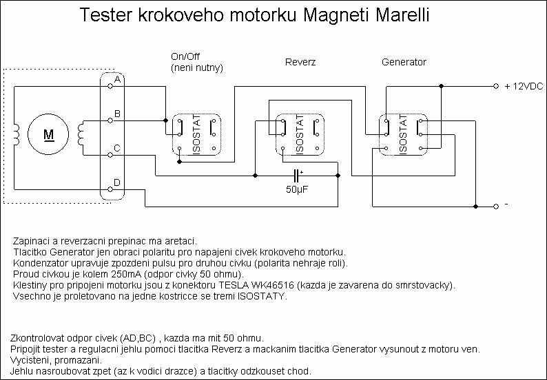

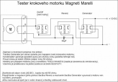

Edit: Vracím se z elektronických výšin na zem. Našel jsem schema testeru fy Magneti Marelli-italského výrobce autoelektroniky .
Je to jednoduchoučké a dá se to zbastlit za hodinku. Když místo tl. generátor dám dvojici relé jako bistabil, nebude to mít chybu. Jenom ten kondenzátor by asi měl být bipolární.

Princip jako Magnetti Marelli, ale mnohem jednodušší. Problémem může být sinusový průběh místo obdélníkového, ale asi to mají vyzkoušené.
