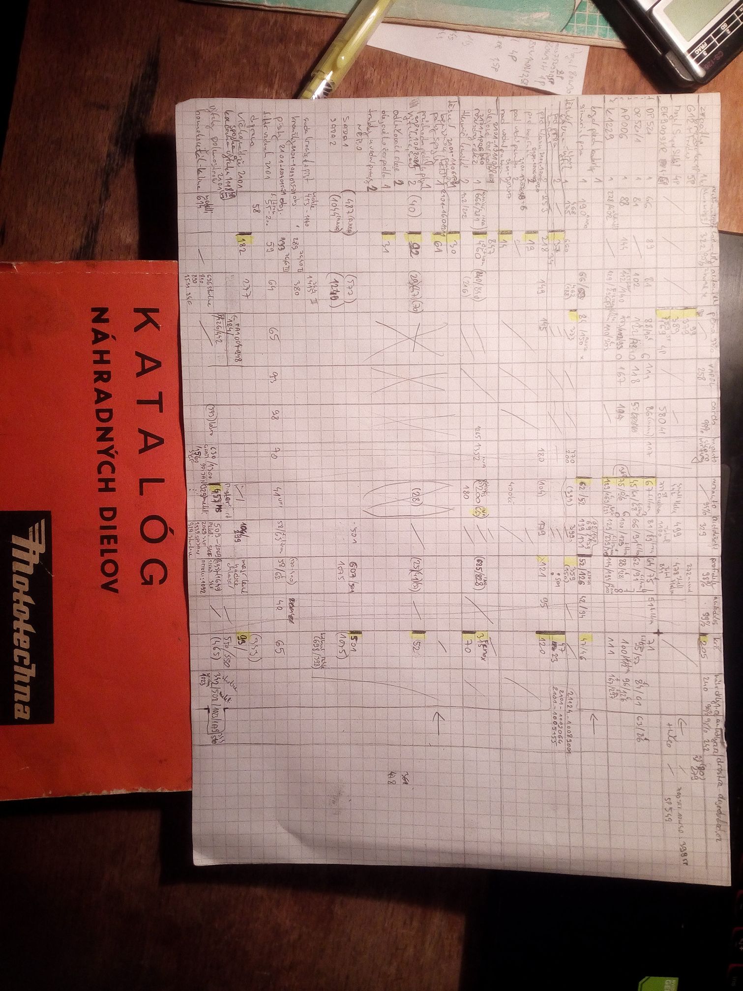

Tak jsem strávil asi 16 hodin takovým malým průzkumem
