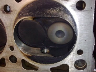

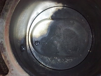

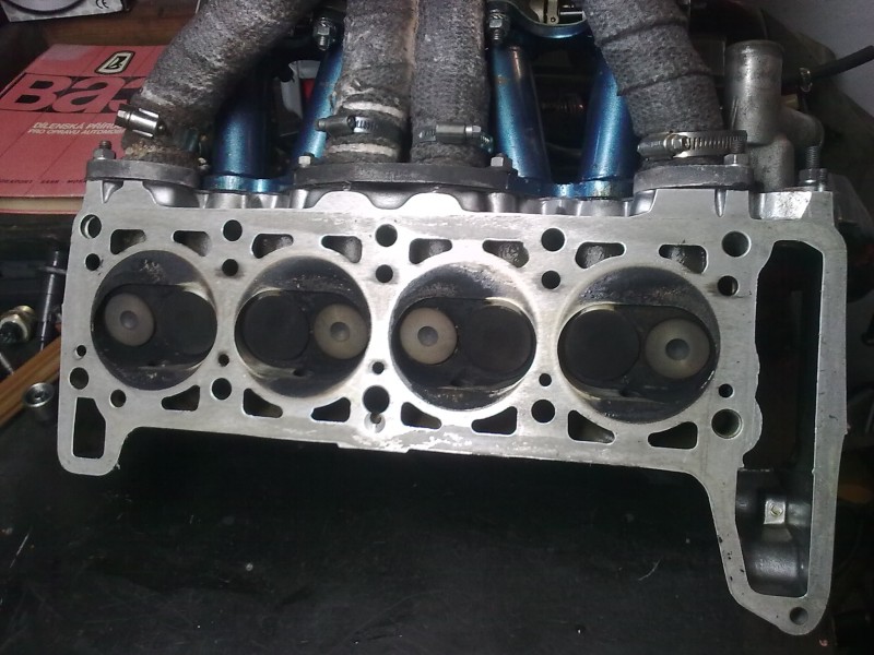

Včera sem byl v garáži. Ty rány z motoru sou kvůli povolenýmu setrváku. Má tak půl centimetru radiální vůli. Ještě potřebuju zjistit, proč to nemá komprese. Válce se zdaj dobrý a písty choděj dle oka až nahoru. Ňáký fotos, kdyby si někdo něčeho podezřelýho všim, co sem přehlíd...
Jo a Shell V-Power opravdu funguje, kudy teče, tudy čistí, jak je vidno z fotek.
To divný na pístu je kapka...
VAZ 1800kk na prvočinitele
Buď je ten karbon opravdu umytý nebo tam bylo moc horko . Trochu jsem si snímky upravil a nevidím tam nic zvláčtního až na ťukance na pístu . Nedošlo k přetočení motoru (cca nad 8000) ? Mohly by bejt mírně hnuté ventily (proto ta nízká komprese) . Skoušels něco nalít na ventily jestli neprotečou ?
